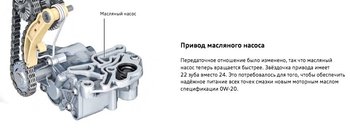

 VW точно не знает, как новые присадки в маловязких (малозольных) маслах могут влиять на прокладки , или скажем - могут ли они усиливать коррозию, вот и вводят тесты.
58 минут назад, SAE20 сказал:
Берется какая-нибудь "очень" PAO +  Synesstic синтетика. ACEA C5. И тестируется , а вдруг она разрушит какую-нибудь прокладку или смоет с юбки поршня защитное напыление.
Я это к тому писал, что VW максимум - пару зубьев в насос добавили, чтобы "древний" мотор на 508 перевести.
вы уж если выбрали роль умного, то соответствуйте хоть что ли...  зачем ерунду городить?
17 минут назад, Абенt сказал:
А что там, еще один клапан в фильтре, особые колпачки, да? А может и доп. насос? Ну да, ну да.. Они же для 30ки тоже там что-то делали? ;)
Но вы же любите фотки. Неужто же у вас есть фотки о колоссальных изменениях, дабы запустить 0W-20 в моторчиках VAG ?
SAE20 :Laie_60B:
