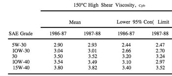

7 января 20206 г 11 минут назад, СИНТЭКС сказал: Хорошая шутка Как же всё-таки они умеют элементарные очевидные вещи закамуфлировать в научно-изыскательскую оболочку. Блин, жалко потраченного времени... Ладно, я уже шутил про Пиеха. Давайте немного истории, откуда появились вообще "густые масла" (всякие A3 и C3). С середины 1970х стало понятно, что кинематической вязкости недостаточно. SAE и нефтяные компании решили создать HTHS. И в общем, создали более-менее понятную систему к 1983 году. Однако, что именно HTHS показывала с точки зрения защиты двигателя - было непонятно. Тесты продолжались до начала 1990х. Что же они показали? Ничего. Толщина пленки на масле с HTHS 1.9 - 2.0 была нормальной. Вот так. Вместе с тем, HTHS - это настоящий реологический тест. Вместе с HTHS в индустрию пришла реология, с которой я связан с 1997 года. А теперь главное - а что случилось в Европе в 1985 году? CCMC утвердил "сырой формат" HTHS 3.5. А знаете почему "официально" ? (почему реально - я не понимаю) И кто был спонсор? (Я могу найти точный текст, мне не трудно) - так вот на митинге 1985 CCMC (это что теперь ACEA) при спонсорстве - VW (ну а кого еще) приняли решение - про МАСЛОЖОР Т.е. VW утверждал, что надо взять густые масла (ну , скажем 50ки) , чтобы остановить масложор. Это не шутка. Это так и было. Volatility тоже лимитировали ес-но, то ли 14 то ли 15%. И так в индустрию пришли 3.5. В Европейскую. В США - тесты продолжались. Уже в 1988 стало понятно, что HTHS 2 - это нормальная пленка. Но отступать Евробюррократы никогда не будут. Масложор мы подавим 50ками, а 3.5 отсечет все масла "не 50ки"; Умно.. И так началась "гонка загущений" в Европе. Пока дядька из VW вообще не стал главой ACEA и просто не продлил эту вакханалию с 3.5 в виде A3, что и дошло до наших дней. Вернемся к науке. К реологии. А что она думает про HTHS 3.5 и загуститель? А наука реология считает это бредом сумасшедших дилетантов. Может быть Пиех (про него шутка) и отличный инженер AUDI, но вот в масле он точно ничего не понимает. И в реологии. Только вы представляете, какие мощности Shell, BP, Total и других брошены были с 1985 по 2005 на создание этой 3.5 дряни, чтобы об этом кто-то открыто говорил?
7 января 20206 г 1 минуту назад, DRON 33 сказал: SAE20 по вашему а3 это зло ? В общем да, в частности - нет. Я вообще считаю цифру 3.5 - наркоманским лимитом. Кому и зачем он нужен - я не знаю. Есть ли моторы, куда надо выше 3.3 - да, есть. Лютый спорт. Более 600 л.с. (но это в среднем "по больнице") Образно, я ведь и сам много раз на форуме советовал 40ки. Вот у меня был мощный катер я лил туда 25W-40. Отличный летний вариант. Наука не борется с А3 или маслом 50. Просто лимит 3.5 - это бредятина об истории которой (реальной истории нет, так как нет никакого толкового понимания). Ровно также как и нет никакого вреда от современной дорогой 20ки. Это очень хорошие масла, эти 20ки.
