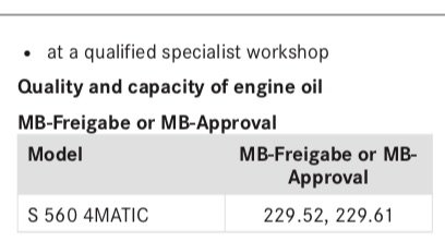

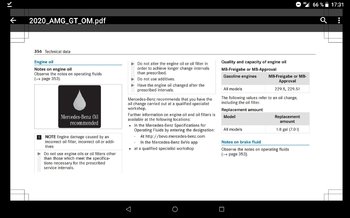

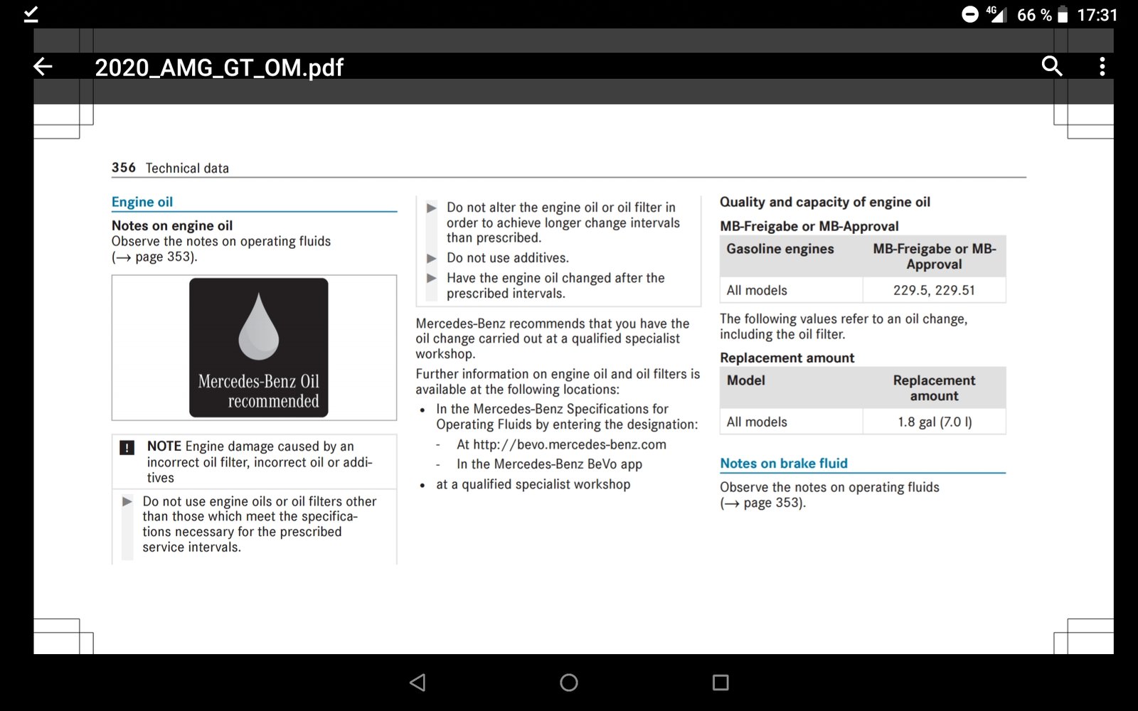

6 минут назад, Абенt сказал:
а скрин можно увидеть?
Ок, так и быть, но прошу учесть, что я не размещаю фоток при каждом требовании. Это просто оскорбительно.
17 минут назад, SAE20 сказал:
Интересный допуск .61, на два масла
37 минут назад, Абенt сказал:
тоёта дизельная?
Вроде ж подписано что бензин 4.0 Prado:acute:
31 минуту назад, SAE20 сказал:
ой да полноте вам, это же не личные топлесс, и не магды, нормы, эльзы на фоне камрии  :)  и не требование, а просьба... и не фоток , а скрина...
и не зря вы разместили! очень интересно...  фашисты на форсированную бензу малозольное кастрированное дизельное рекомендуют(допускают!!!)
а фэшисты из эйэмжи тоже такой икснёй страдают?
19 минут назад, Абенt сказал:
AMG GT.
