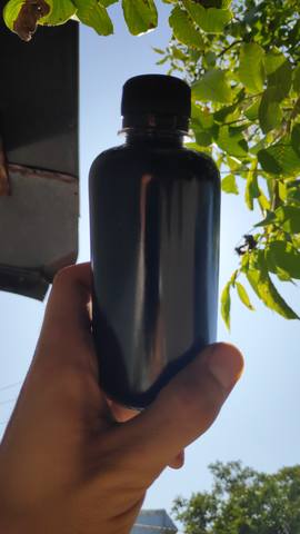

Сверху четко видно, что отмывается налетик. 7-8тыщ смена простецкого 0-20 (ну, ладно, оно с Ти и МоДТС). Дальше, по моему мнению, уже некуда. Если гбо так засирает масло, но при этом оно вообще не горит.imageproxy.php?img=&key=39410a9eba917e1a
