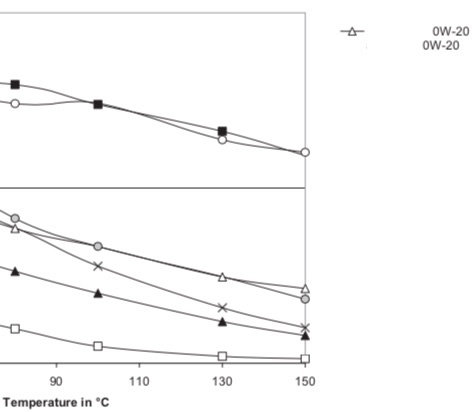

1 час назад, Евген 48 сказал:
Это охренеть как много, есть какие либо подтверждающие документы?
Открытых почти нету. Ну вот пример из того, что у меня отмечено как закрытое.
Самый низ - "белые квадраты" - это vhvi 5W-30.
Белые треугольники - 0W-20 vhvi.
Это масло с добавками, которые влияют на теплопроводность (снижают) с ростом температуры. Не специально - просто так работают эти конкретные присадки (разные работают по-разному).
Разница между готовым маслом 0W-20 и 5W-30 в этом случае, при 100 - 1.1 в пользу 0W-20
То что было у нас по Mobil1 0W-20 (III, VI, V группы, новые пакеты) vs Total 5W-40 (III группа, обычные пакеты) - 1.39 в пользу Mobil1 , но документы эти я предоставить не могу.
Изменено пользователем SAE20
Только что, Абенt сказал:
никак нет,  вы заблуждаетесь... увы...
Думаю этот спор можно не продолжать.
Тем более, что найти 50ку с теплопроводностью выше чем у 20ки - можно, но сложно, да и вы бы почитали что я писал до этого.
Может быть вы путаете это с теплоемкостью?
5 минут назад, SAE20 сказал:
это очень содержательные  информативные графики :good: , похоже тут не одну ночь трудился шифровальный отдел :shok:
вы их добыли шпионским образом , рискуя жизнью?
