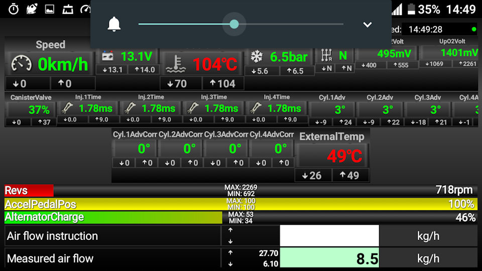

13 минут назад, Mikong сказал:
NAK , температуры масла нет?
Нет :unknw:
Остались скрины с ХХ. Суть та же.
Время впрыска меньше. На 0W-16 мин 40 ждал, но вент так и не включился. Дальше ждать не стал.
На 5W-40 вентилятор включался каждые пару мин. 108°С легко и постоянно, за исключением когда происходило охлаждение ОЖ при открытии термостата и включении вентилятора.
NAK , не знаю, мне кажется на 5-40 наоборот больше тепла в блок уходит, следовательно больше греется ОЖ, могу ошибаться, но другого варианта я не вижу.
Только что, Mikong сказал:
Так а почему тогда и само масло в картер приползает с более высокой температурой? Я, например, одновременно мониторю температуру масла, ОЖ, температуру на впуске, обороты, УОЗ и угол открытия ДЗ. При сопоставимых вводных на менее вязких маслах температура ОЖ и масла ВСЕГДА ниже.
