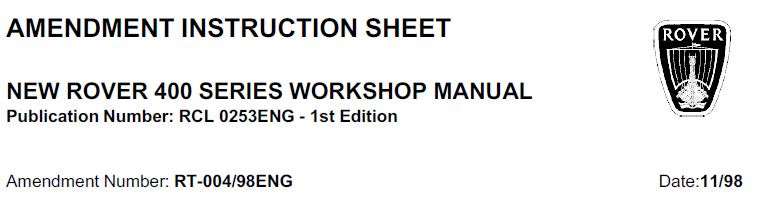

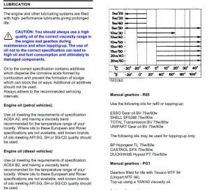

Кому интересно, спецификации 1998 года. MG-Rover
Не удивительно, что они в итоге канули в лету, с таким качественным мануалом :)
не обижайте, 340.000 тыс. км за 18 лет на одних расходниках. без ремонтов по двигателю и коробке.
@Lys,какою вязкость использовали?
Хаха, вот поэтому они и канули в лету!
Надежные машины сейчас капитализму не нужны)))
10w40 и 15w40
