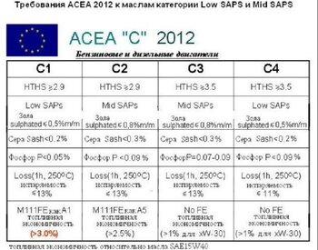

там было противоречие по-моему в допуске LL-01 (полнозольное) и ACEA C3 (малозольное)
АСЕА С3 - это MID SAPs, или среднезольник, золы там <=0,8%. B малозольниках (LOW SAPs), золы <=0,5%
