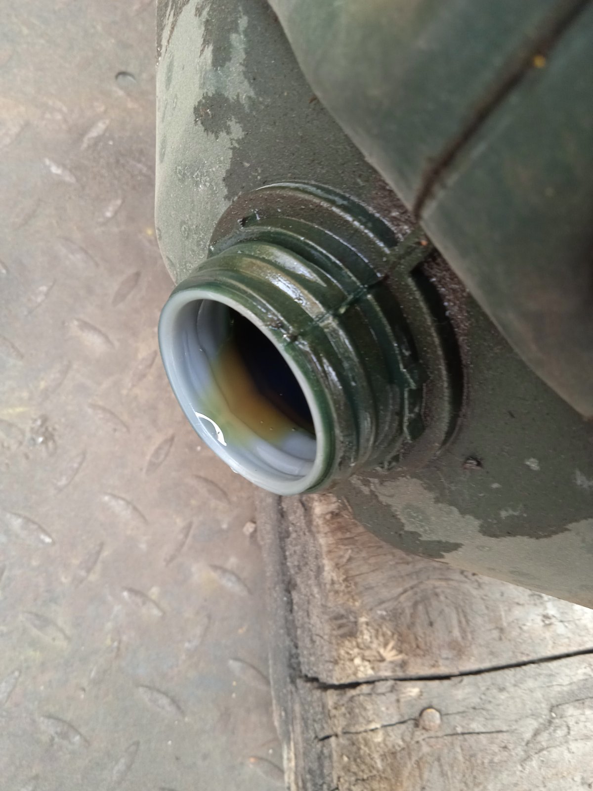

Для сравнения Ойл Райт и Лукойл по цвету. У Волга-ойла и Синтека ДМ вообще светло-желтое, но мне по качеству не понравилось.
