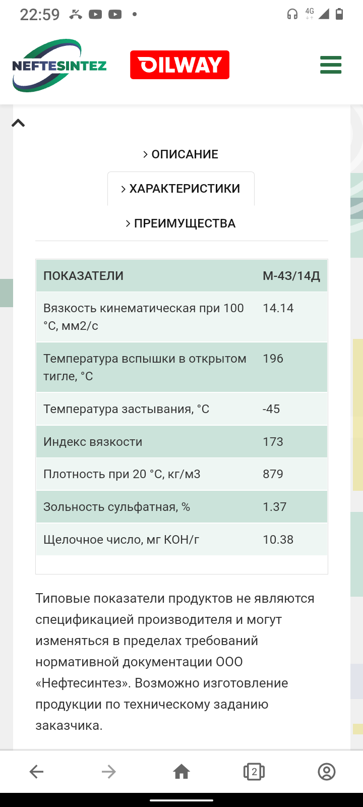

А что, кто-то думает, что в -10 на минералке будет не завестись?
11 часов назад, Pavel_NSK сказал:
подожди, сейчас он найдет минералку с температурой замерзания ниже минус 30.
Это мы тут в Сибири "темные", не знаем ничего
