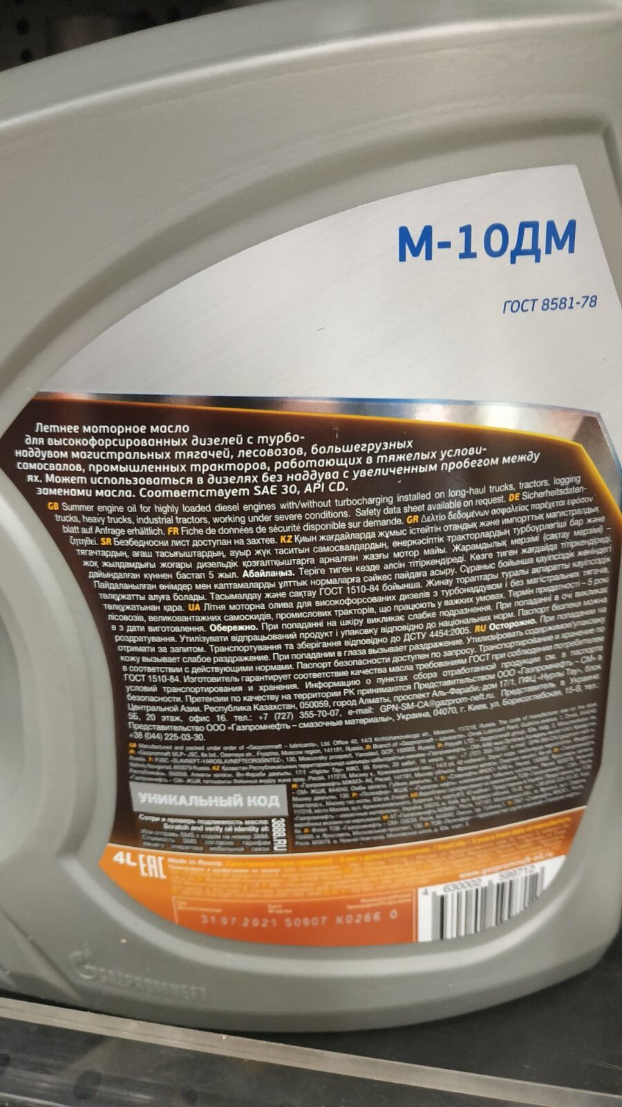

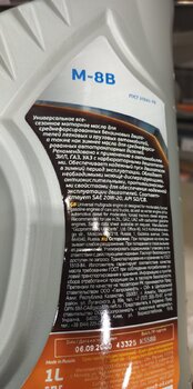

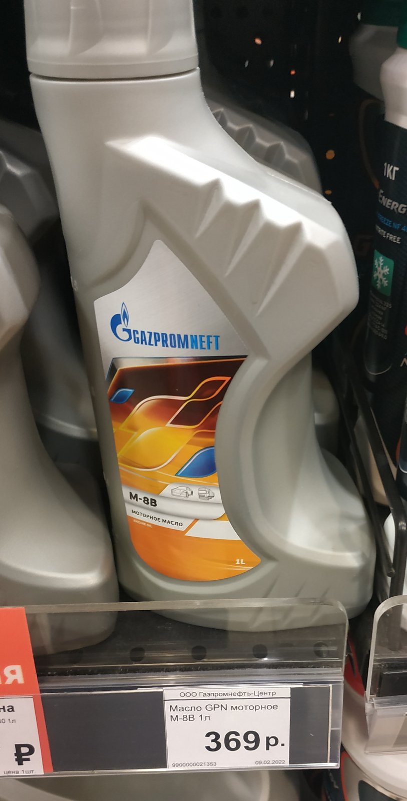

Давненько у нас на местной газпромовской АЗС фирменного ДМ-овского масла не было, последний раз видел его там в конце 20-го года по цене 650 руб. и вот на днях появилось снова, но цена 1590 руб.-это просто "дичь" за 4 литра примитивной летней минералки для советских дизелей... Роснефть с 5-тилитровой канистрой за 1370 руб. на фоне 4-хлитрового Газпрома дорогой уже не покажется. Подозреваю, что оно там долго продаваться будет. Кстати при встряхивании канистры масло на мерной линейке с торца канистры чисто визуально гуще и заметно темнее, чем аналогичное от других производителей. С такой вязкостью 15,6 сСт его хорошо лить в дизельные воздушники типа Татры-815, в остальных случаях применение такого масла едва ли целесообразно (вопрос цены не поднимаю). Там же запечатлел обсуждавшийся выше газпромовский автол, есть только по литру, но пару месяцев назад такая литрушка там стоила 219 руб., взвинтили ценник сразу на 150 руб.

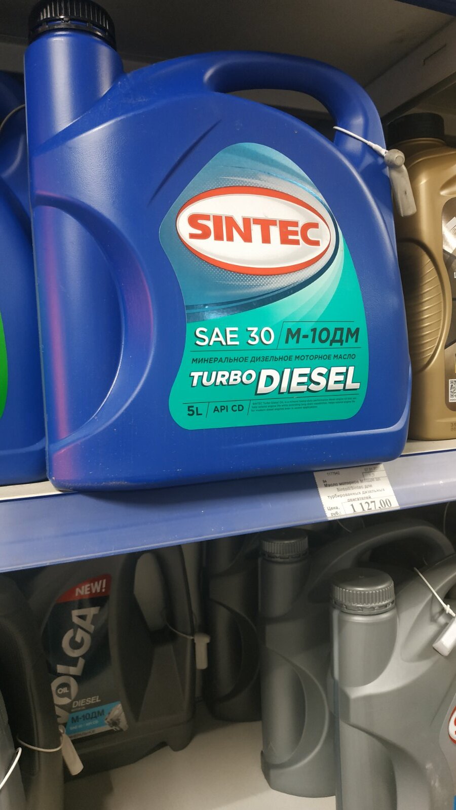

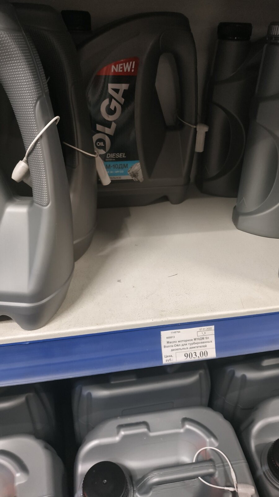

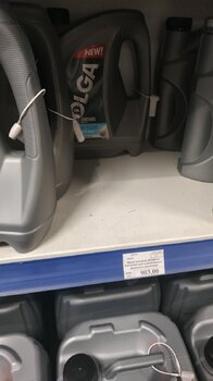

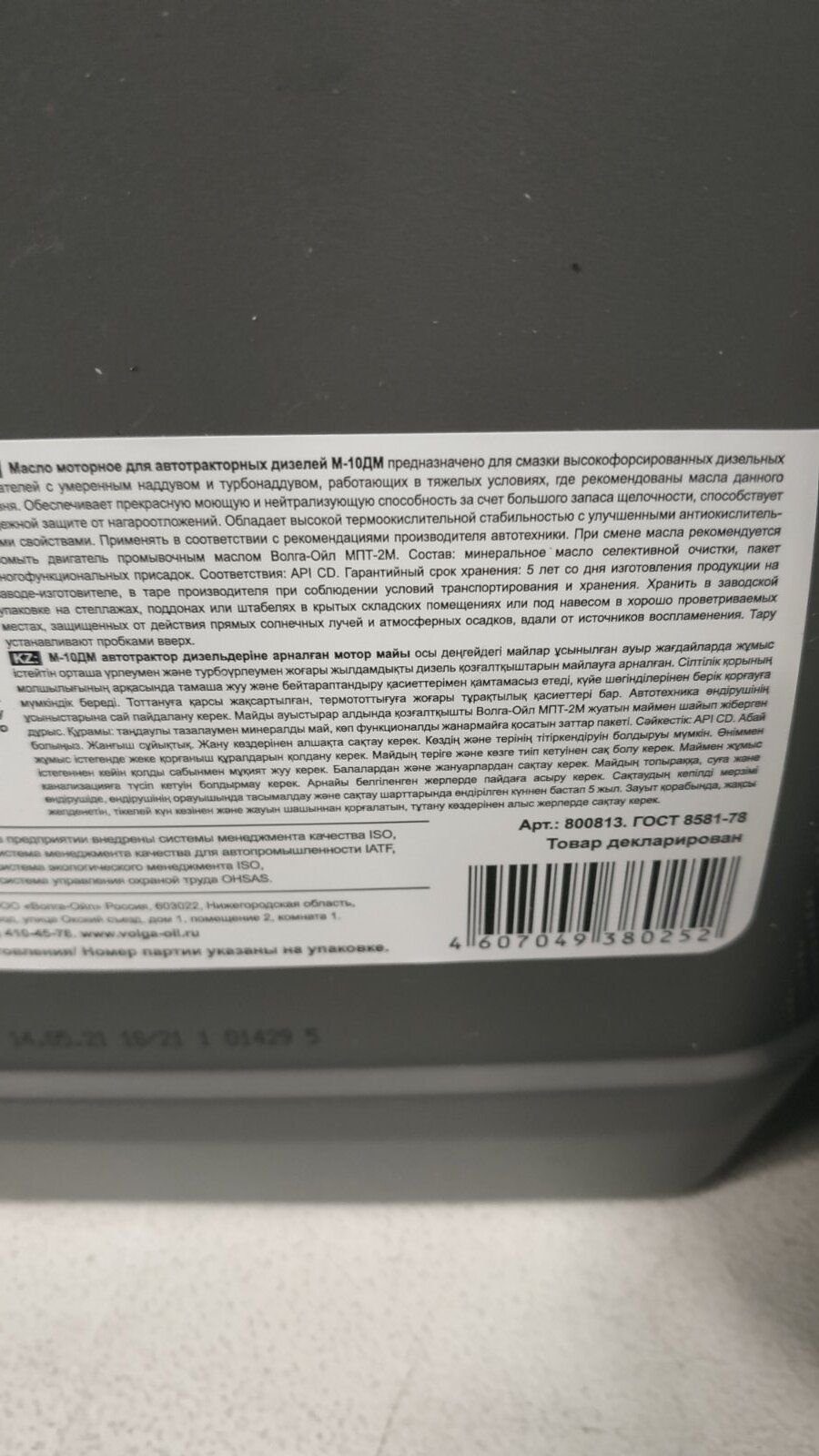

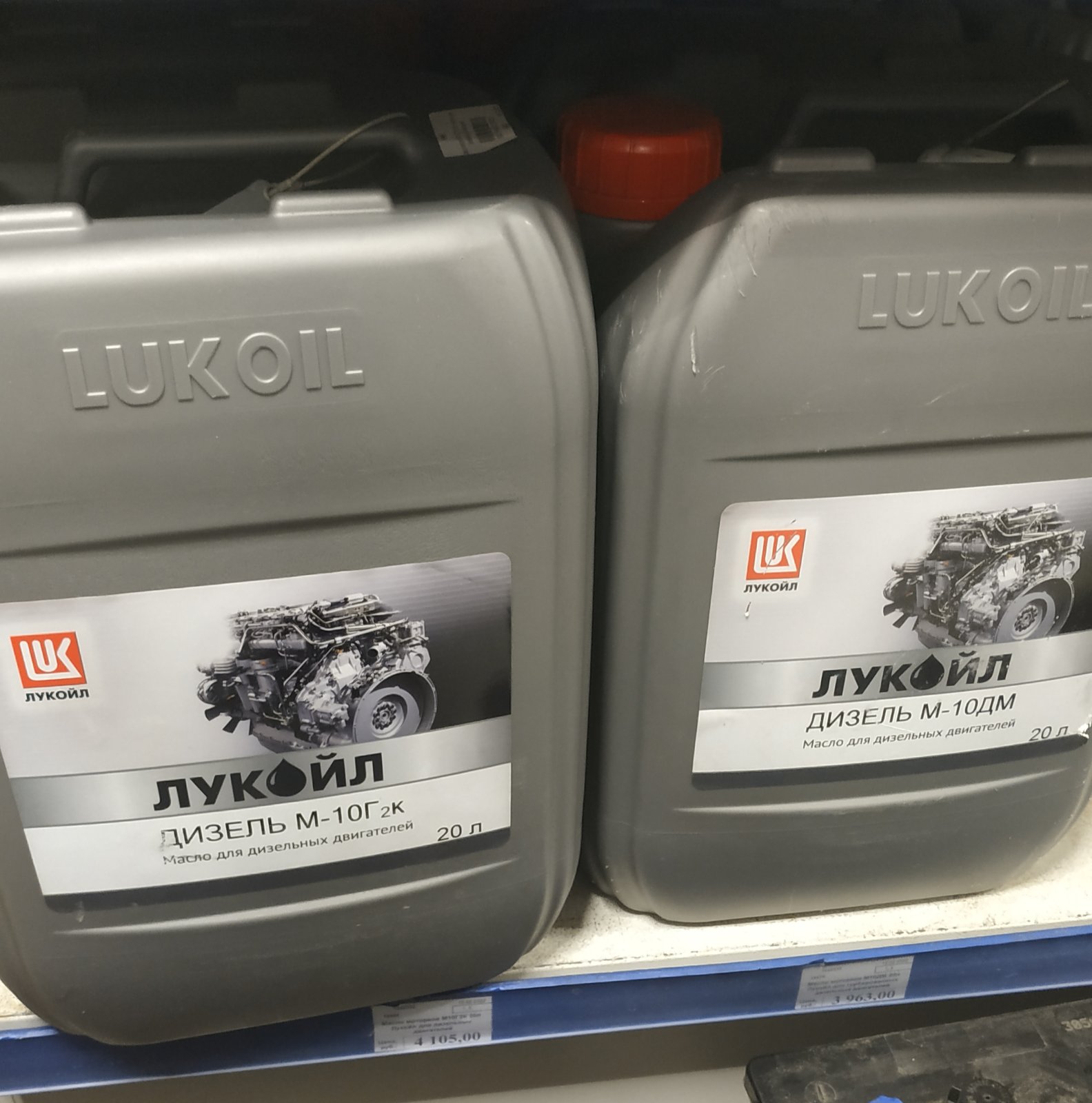

Сегодня заезжал в наш местный магазин грузовых запчастей, запечатлел немного ценники на ДМ-овское масло разных производителей. Похоже Синтек и Волга-ойл действительно одинаковые масла, даже надписи на этикетках полностью идентичные. Лукойловские масла ГОСТ на моей практике считались самыми качественными, но есть только по 20 или 50 литров, причем в 50-ке масло пермское, а в 20-ках волгоградское. 50-ка ДМ-а стоит 9100 руб.
47 минут назад, celer сказал:
я приводил где-то тут на форуме подтверждение этому, на основе информации с паспортов качества, , но модераторы почему-то удалили эту информацию...не знаю почему:sad:, ну и ладно, не принципиальный вопрос
