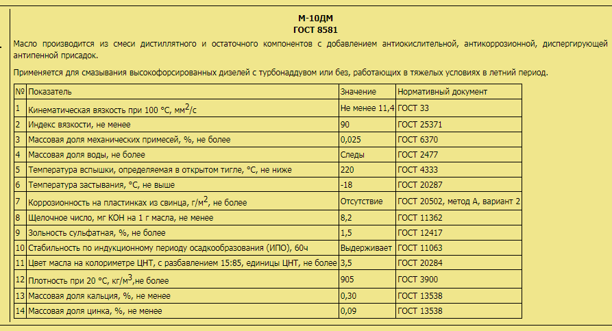

чем отличаются минералки м10(14)дм и м10(14)Г2цс?
12 минут назад, BECHA сказал:
м10(14)дм - моторное, вязкость, для дизелей с надувом
м10(14)Г2цс - моторное, вязкость, предназначено для форсированных моторов, циркуляционное, для судов.
1 час назад, BECHA сказал:
1145938900_FireShotCapture174--10sub2_sub(12337)_-gsminfo_in_ua.thumb.png.e1a611d4f8d639487008810bc5ef32a7.png777287413_FireShotCapture175--14sub2_sub(12337)_-gsminfo_in_ua.thumb.png.9811cde2a7206b2751a748820c767bcd.png
2007621450_FireShotCapture176--10(8581)-gsminfo_in_ua.thumb.png.5c28eb267d23c2383bad40e6eb1eb5f4.png
Изменено пользователем знаток
знаток ну похоже в принципе. если сранивать актуальные паспорта то разница еще меньше.

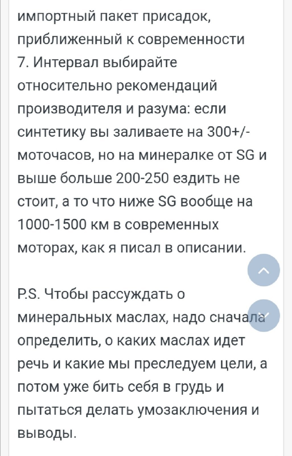

Сижу на минералке Сибойл Супер 10w40 (набрал как-то в Светофоре по дешману) т.ж. лью Лукойл Стандарт 10w40, на очереди (купил) Газпром Мастер 10w40. Лил в т.ч. и Лукойл Супер, а много лет назад говношелл из Торжка, что угарал, тут же заменил его на Энеос (не впечатлило). Масла, в принципе +/-, для моего двс вообще пофиг на масло, лишь бы было. Меняю ч/з 3 т. км., буду, наверное, ч/з 4 т.км или 5, т.к. на 3-х тыс. всего ~ 60 м/ч +/-, макс. Тёплый гараж, если выгнал зимой, то практич. не глушу, пока не заеду обратно. Город/трасса - 50/50 (по городу 55 км.ч. мин., и то, только под камерами, где ограничение 40. Трасса - 100 мин., чисто для экономии бенза). Я к тому, что двс чистый, масло не ест вообще до 1000 км, пока светлое, после начинает подъедать, и то только на оборотах за 3000, если "тошнить" до 110, то уровень. В среднем, 300-400 мл. на 3000 км. (обгоны по трассе и т.п.). Имхо, главный критерий - дешевизна масла (мотору вообще пох на марку), + физические св-ва (лучше смазываемость, и не угорает как вышеупомянутый г-шелл), + чистота мотора (возможно, из-за моей частой смены).
