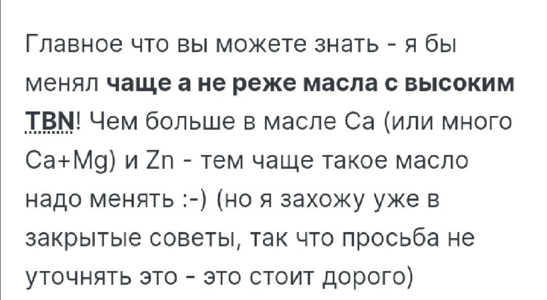

Вот процитирую чему SAE20 учил -)) > ". высокое щелочное работает только на свежем масле. Далее - детергент деградирует образуя нерастворимые в масле соединения.
Все эти продукты распада детергента - оседают на деталях (перестают мыть и начинают пачкать). Многие соединения Ca образуют очень серьезные отложения - такой лак, типа "накипи". И являются основой для создания самых прочных, несмываемых ничем отложений."
" если брать обычное масло - лучшим по моющим свойствам будет маловязкая минералка например на магнии, в которой использованы самые маловязкие базы.
Худшим будет масло, в котором будет много, например PAO6. Или чистой III группы в вязкости 6 (реальная композиция одно из рыночных 5W-40)"

Vasya- да, SAE20 не любил масла с высоким содержанием кальция и всегда говорил, что их нужно менять чаще. Это я помню

Нет, он автор только одной из этих фраз, той, где сказано, что масла с высоким содержанием Ca (или TBN), нужно менять чаще

он верно написал, что Сa не может чистить.
Щелочные присадки в масло вводят в виде сверхосновных. «Сверхосновный» относится к солям металлов, таким как сульфонаты, карбоксилаты, салицилаты или феноляты металлов, количество металла в составе которых превышает стехиометрическое.
Например ПАВ - сульфоновая кислота в таком случае мало работает как моющее средство, а вот остатки нейтрализующего кальция - скорее пачкают.
То есть, если вы это хреновины много навалите (BN будет 30) - щелочное будет высоким, моющие свойства ничтожно улучшаться (еле заметно), а грязищи от концентрации Ca будет гораздо больше, чем чистки от сульфоновой кислоты.
