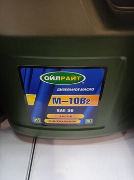

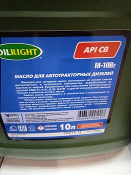

В трелевочник ТДТ-55 (мотор СМД-14) лет 15 назад заливал М-10В2 ОЙлРайт. когда оно у нас пропало перешел на камазовское. Думал. что ОйлРайт В2 уже не выпускает. однако на новгородском "Сургуте" встретил. правда при таком ценнике пользоваться им смысла нет.

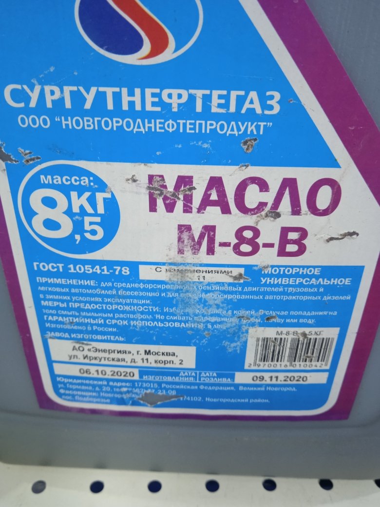

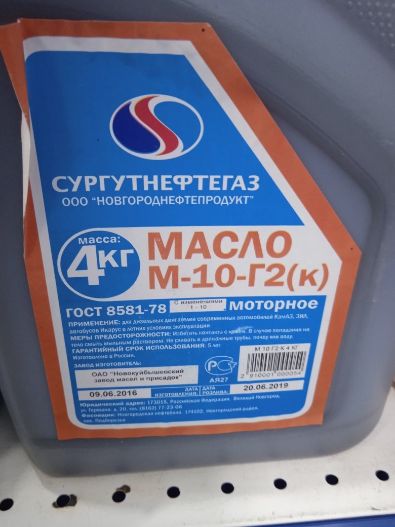

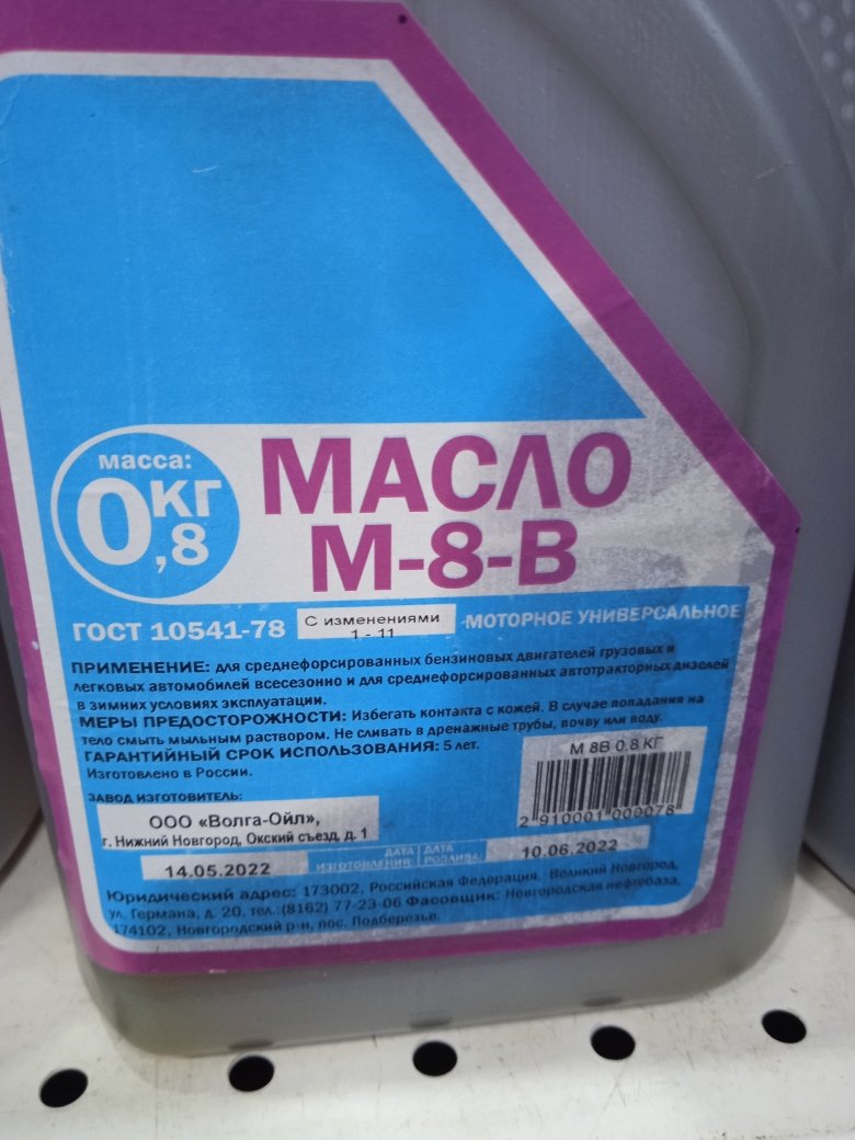

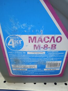

29.05.2022 в 15:31, Stater сказал:
Смотрите, какое интересное масло нашел "Сургутнефтегаз"!.
Настоящая правильная минералка, темная. Я взболтал две крайние канистры и остался отчетливый желтый след на пластике (см. фото).
А как вам измерение не объема, а массы масла на канистре? 4кг это ~4,44 литра!
 ГОСТ -сила! с ним не удастся мозги пудрить с объемом, как у некоторых производителей.
Делает это масло АО "ЭНЕРГИЯ"  https://cnrg-oil.ru
Подвезли с новгородской нефтебазы свежие (май 2022 г.) партии автола М-8В по литру и по 4. производитель уже "народный любимец" Волга-Ойл.  прежние партии тоже были от этой таинственной "Энергии". осталось только по 10 литров. Откуда-то достали и выставили канистру М-10Г2к 2016 года. производитель-Новокуйбышевский НПЗ. Думаю свежее М-10Г2к тоже будет волговское. от поставок с "Энергии" похоже отказались. мне оно тоже за 200 моточасов в дизеле показалось неважным. Веретенка у них кстати лукойловская из Перми. когда-то и М-10Г2к они продавали лукойловское. но из Нижнего Новгорода.
