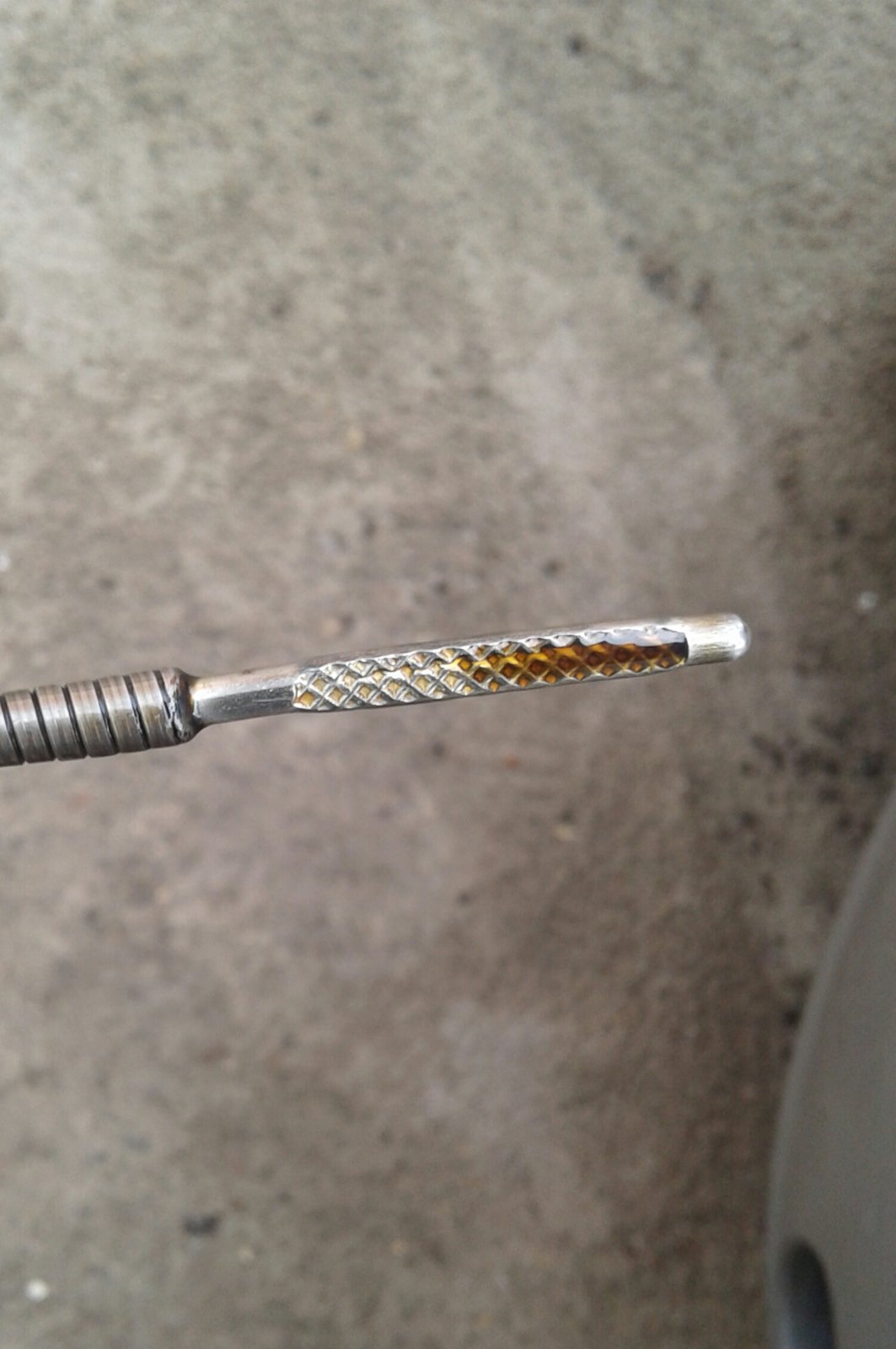

Лукойл Супер 15W40 после 100 м/ч и 4500 км. Было долито 1500 мл.
20220810_175748.thumb.jpg.aeb166a405907740f98bbfc440d17ba7.jpg20220810_135731-1.thumb.jpg.a71bfe5b708cf844f5c20d717f24a370.jpg
Почему все пишут  , что было долито столько то ... Это проблема минерального масла  ? Или моторы уставшие просто ?

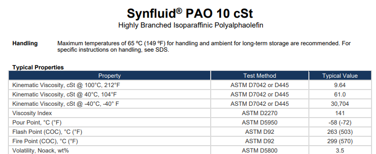

4 минуты назад, Аргентум сказал:
у ряда минералок т вспышки лучше чем у любых пао. Например газовые масла 40ки. Там вспыха под 270
хоть одну минералку такой вязкости при 100 с такой вспышкой в студию
вот есть лидер по гр1. ЭксонМобил. Чет недотягивает до ПАО. Газовые 40ки на базе SN600 делаются
10 минут назад, Itseasy сказал:
вот сходу -
https://www.mobil.com/en-ru/industrial/pds/gl-xx-mobil-pegasus-805
но это не единственный такой продукт, можно поискать другие 261-265 пишут на них
и я писал о готовых пао маслах, не о базе пао10
