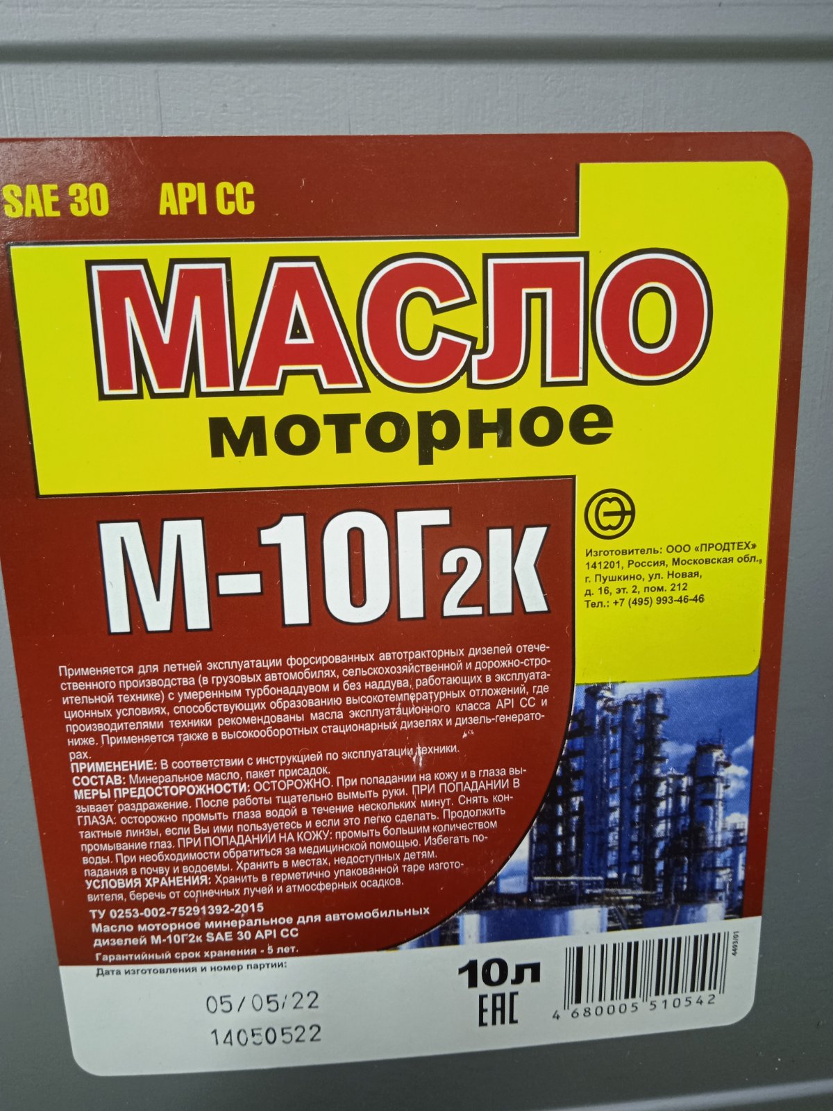

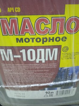

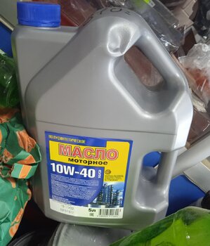

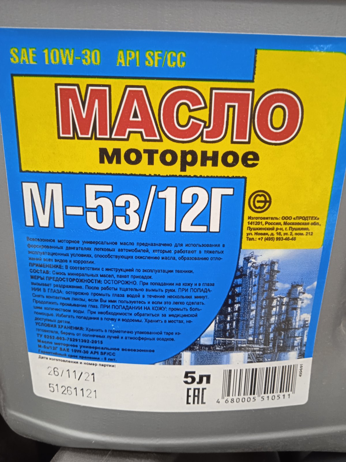

Таинственная полусинтетика 10W-40 SG/CD в мятой канистре за 870 руб. Рядом с ним древний архаизм М-5з/12Г (т. н. "жигулевское" масло) в такой же таре и на 120 руб. дешевле- сомневаюсь, что маслом этой марки (как и более вязким М-6з/14Г) сейчас пользуются даже дедушки-пенсионеры в своих советских ретромобилях.
Аукцион невиданной щедрости от производителя "Продтех" из подмосковного Пушкино.
Изменено пользователем celer
7 часов назад, celer сказал:
Это просто венец творения для нынешних минераломанов.
А то льют какое-то М10дм для тракторов. :biggrin:
М-5з/12Г это же 10w30 - живительный эликсир на лето.
5 часов назад, знаток сказал:
Проблема этих масел в том, что в них довольно хреновый загуститель, который очень быстро разрушается от нагрева. Я в Ниву один раз залил М-5з/10Г1 на зиму-примерно тысячу километров все в норме, а потом начинает мигать "маслёнка" на холостых-у масла упала вязкость, спустя ещё тысячу-"масленка" на холостых уже горит постоянно-и это при нормальном уровне и отсутствии разжижения масла бензином или тосолом.
К тому же в те годы эти масла подделывали-в лучшем случае под видом "жигулёвского" выпаривали автол М-8В, в худшем-веретенку. В итоге 4 года отьездил на камазовском М-10Г2к и с ним же продал машину, за все время поменяв по двигателю только успокоитель цепи.
ДМ-овское масло для бензиновых двигателей тоже считаю не лучшим выбором по причине избыточного для них пакета присадок и высокой зольности. Г2к для бензинок подходит лучше.
4 часа назад, Костяра72 сказал:
Проблема в том, что в канистре с такой этикеткой и от "мутного" производителя может оказаться вообще не моторное масло.
Тут анализ свежего как раз не повредит.
5 минут назад, celer сказал:
Сейчас по моему эти масла официально делает только ОйлРайт, да и то не по ГОСТу, а по каким то ТУ. Вон в шапке есть анализ ойлрайтовского М-6з/14Г, от него можно отталкиваться.

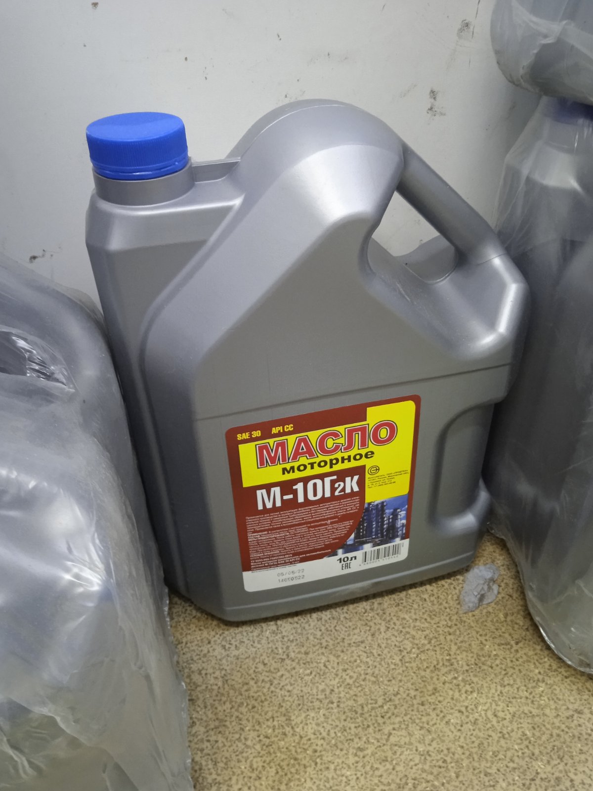

Опять у нас этот "Продтех" появился, канистра с якобы 10-ю литрами 1250 руб. , продавец уверяет, что этот тот же "ОйлРайт", только разлитый их "дочкой".  Для сравнения 10 литров ойлрайтовского (к чести "ОйлРайта"- с объёмами в своей фирменной таре они не нажигают) дизельного масла в том же магазине 1900 руб. за Г2к и 2100 за ДМ.

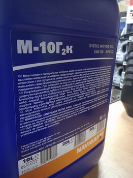

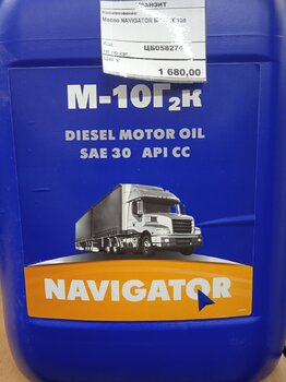

Еще была канистра какого то мне неведомого "Навигатора" с 10Г2к за 1600/10 л и тоже изготовитель-"Продтех". Похоже в подмосковном Пушкино вокруг "ОйлРайта" тоже много мелких поставщиков кормится-примерно как с "Волга-ойлом" в Нижнем Новгороде.
