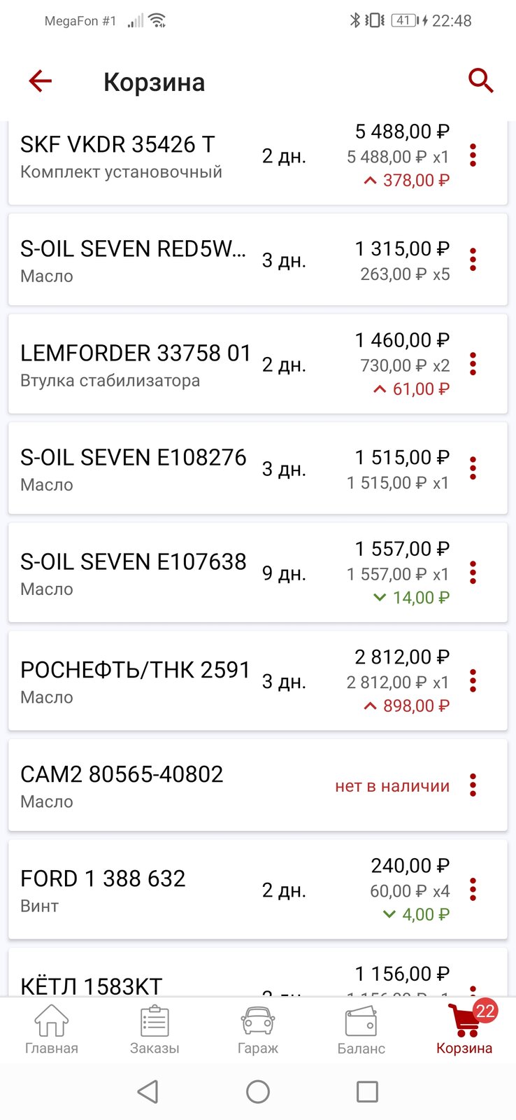

3 марта 20215 г Еще на 400 подорожало Upd. Заказал у частника М8Б за 2150(20л) Изменено 4 марта 20215 г пользователем Alickaps

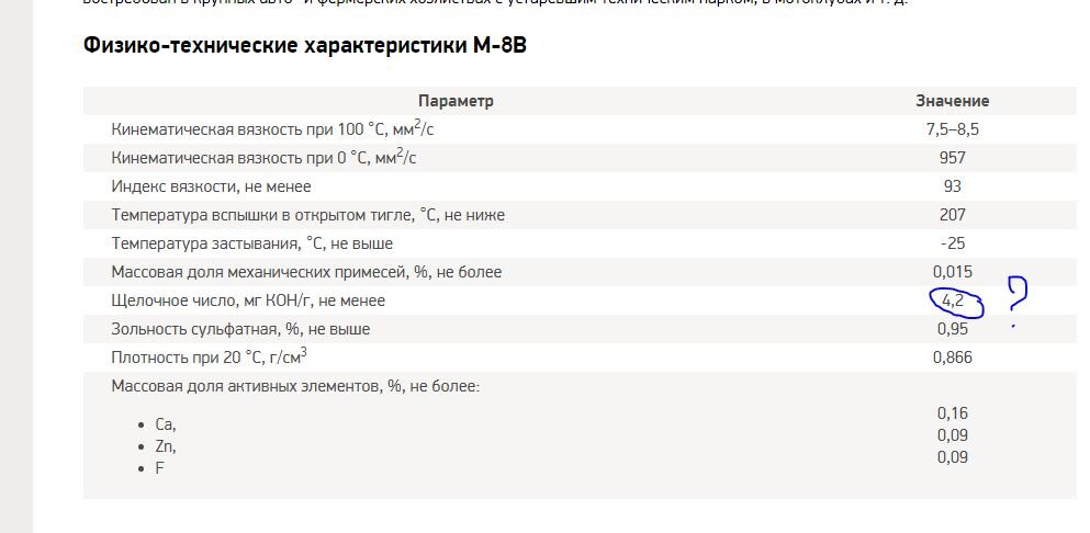

4 марта 20215 г Автор 5 часов назад, Валентин80 сказал: не низковато ли щелочное у м 8 в Минимальные параметры списанные из ГОСТ: http://docs.cntd.ru/document/1200003558
4 марта 20215 г 33 минуты назад, Stater сказал: Минимальные параметры списанные из ГОСТ: http://docs.cntd.ru/document/1200003558 а смысл им так поступать?
4 марта 20215 г 8 часов назад, Валентин80 сказал: не низковато ли щелочное у м 8 в Ну на небольшой интервал смены, до 5000(~200мч).В описании к анализу масла об этом и написано. У свежего 6 намеряли, читал конечно в ветке что качество может гулять, но тут я хз Изменено 4 марта 20215 г пользователем Alickaps
