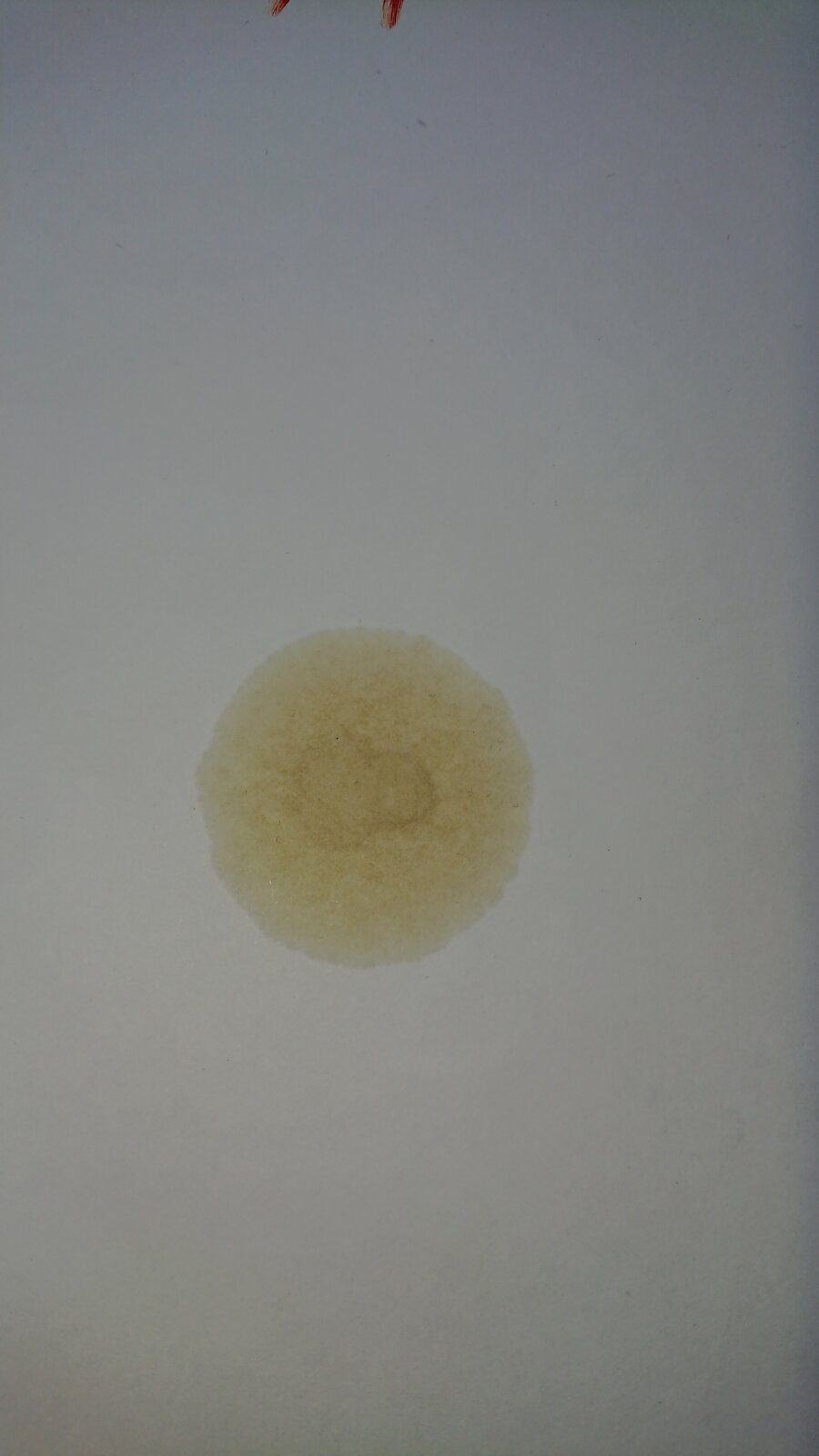

2 часа назад, NAK сказал:
Ну зачем же вывалите все в кучу :pardon:
Если масло не летит в КС, то почему оно должно убивать кат?
Все дело в перекатах. Соревнование - кто больше перекатает масло, 250 Мтч, 300 Мтч и даже 350 Мтч, тенденция однако. А потом борются с последствиями :D
Вот например как сейчас начал делать я.
Капля 25 Мтч, ядро целое.
50 Мтч, полно грязи вокруг ядра. Какой смысл мне далее катать это масло? Естественно на слив )
А если на газу? Там даже ядро не просматривается после 400м/ч, тк грязи нет в масле.
8 минут назад, Hant86 сказал:
Не на всех авто как у вас.
Например первый попавшийся тест со странички темы капельных тестов.
ядро есть уже на 80 Мтч, а на 170 Мтч я бы слил(тоже грязь вокруг ядра) :mail1:

Вот мой тест. Ядро так и не смог толком разглядеть. У меня тогда масло ел хорошо.
Изменено пользователем Hant86
30 минут назад, Hant86 сказал:
я не специалист по каплям, в вашем случае получилось довольно любопытно. Сейчас такая тенденция сохраняется?
упд
как по мне, то для смены масла достаточно ядра и появившейся грязи вне ядра. :secret:
