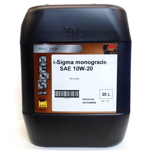

Может кому зайдёт, есть такое на остатках.
2500р. за 20л. артикул ENI10W20ISIGMAMONOGRADE20

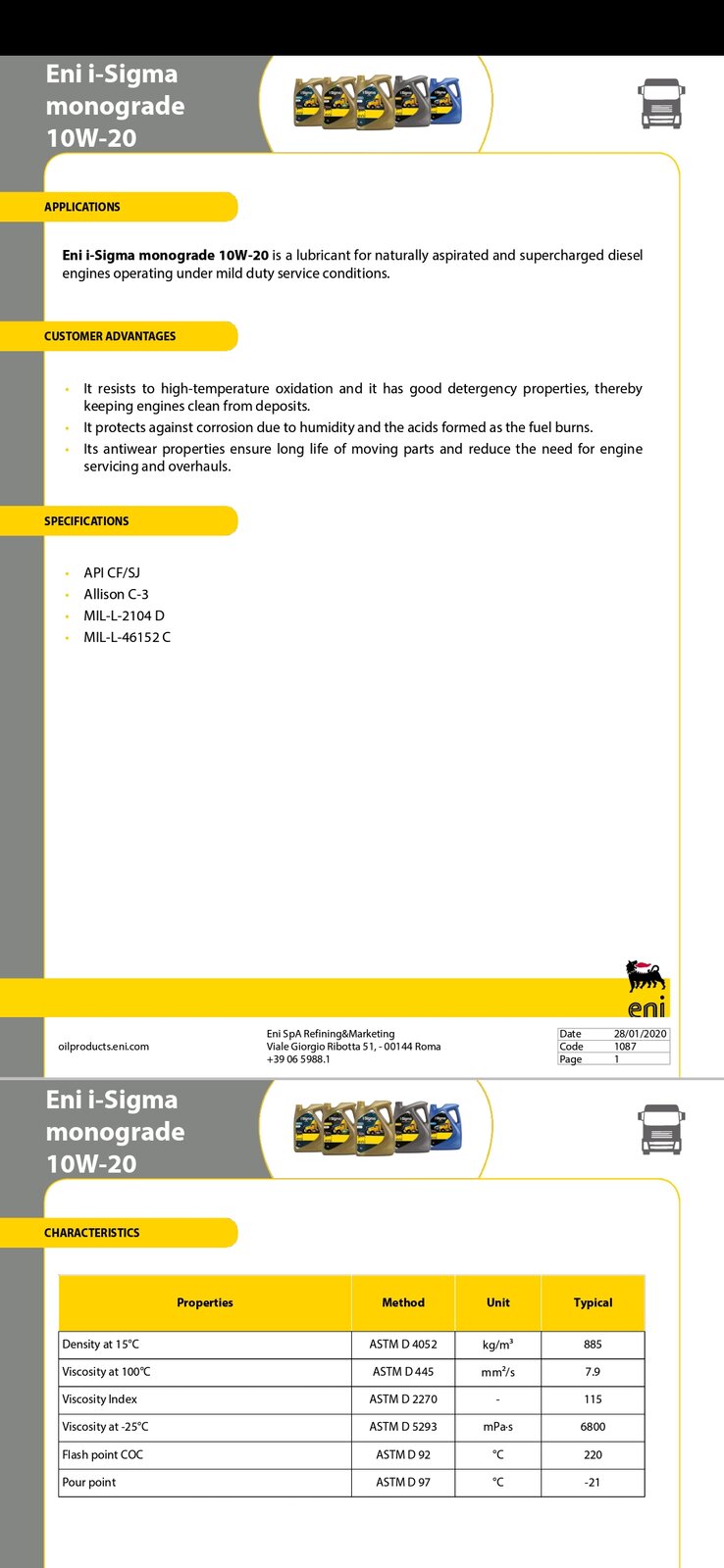

Плавали, знаем. Только по ссылке что-то не то, официальный tds интереснее:
280267557_Screenshot_20210301-001613_AdobeAcrobat.thumb.jpg.eea8a5ad43b7b5dd8316947e39770f84.jpg
Особенно нравится пурпойнт -21°C у масла 10W:Rulezz_alcoman2:
