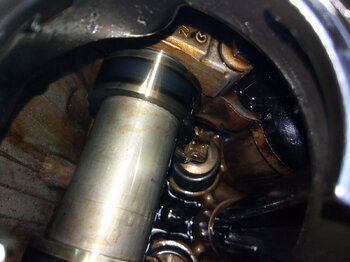

Вот как минька + соли меди борются с лаком при 100 Мтч интервалах. Посмотрите на бугель распредвала и болт.
Шейку распредвала и полоску на стенке головки отмыл сам для контроля загрязнения полив НС на горячие поверхности в 2018 г после залачивания . Никаких новых отложений с той поры не вижу.
Изменено пользователем NAK

Меня заинтересовал этот опыт с Plamet, хочу тоже попробовать его при следующей замене масла.
А почему с минералкой эффективнее он работает? есть предположения?
Только что, KotKamelot сказал:
У меня только предположения - за счёт свойств миньки + сульфонаты от пакета, которые являются солями металлов.
