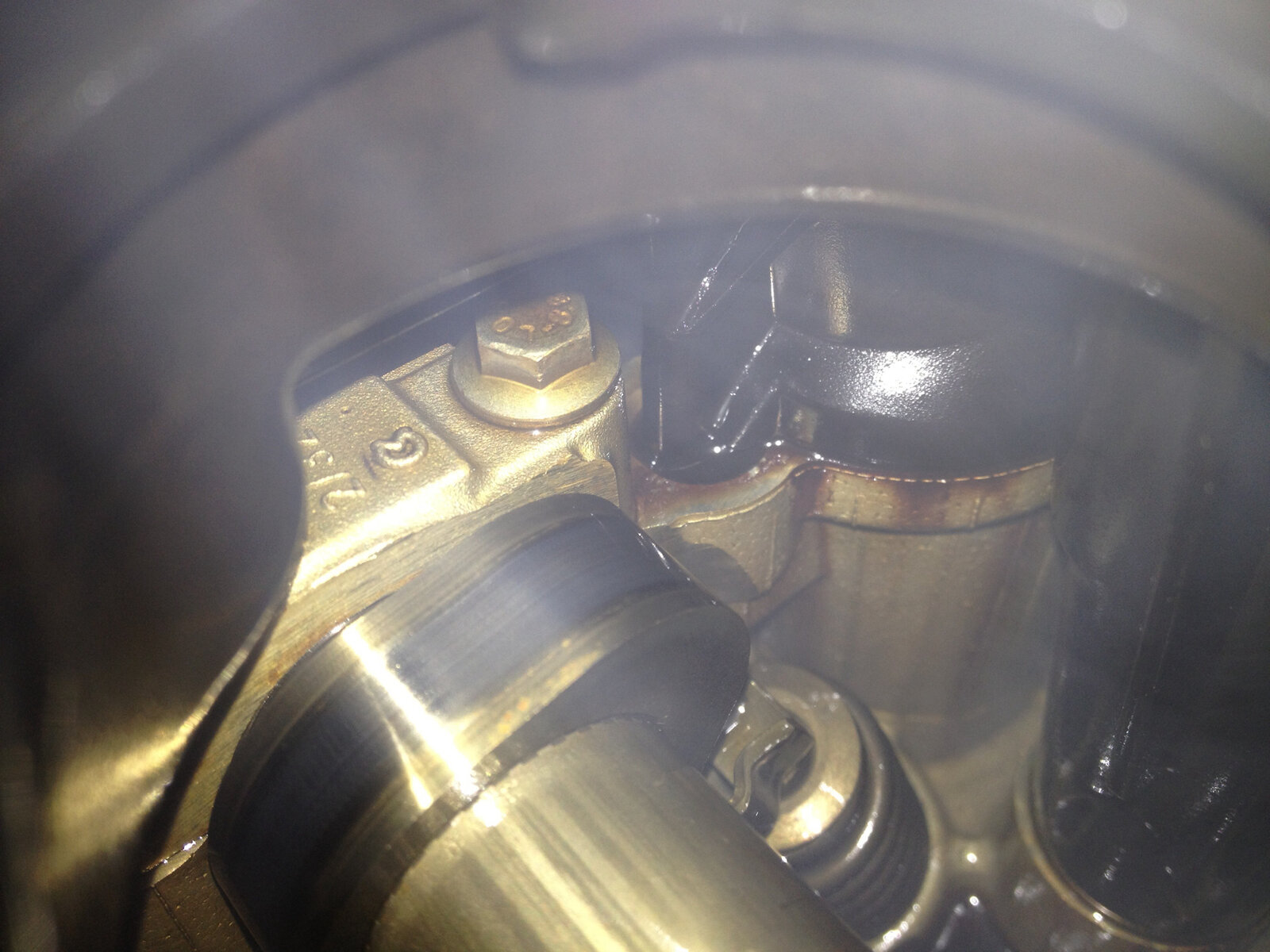

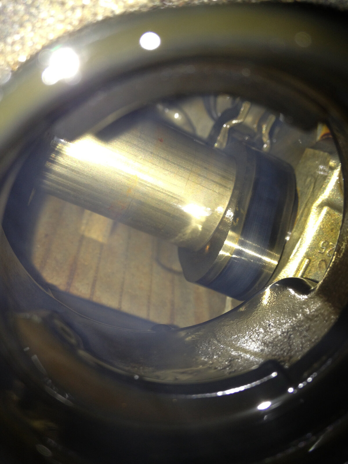

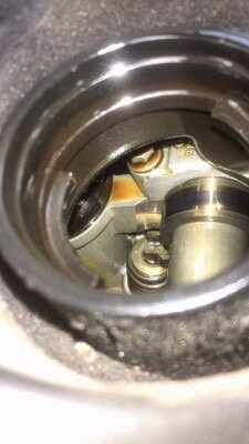

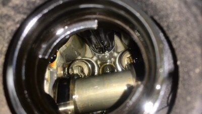

Некоторые здесь топят за масла С3, немного из личной практики. Один ЕР6  и 60 ткм на С3, другой ЕР6 и 130 ткм на А3. Интервалы замены одинаковые, примерно 220-250 Мтч. Напомню, у ЕР 6 рабочая темп ОЖ +105+108С.
Прежде чем лить масла С3 нужно 100 раз все взвесить и 1000 раз подумать.
image.thumb.jpeg.9da63ac557530baad3ab5f12932920ba.jpegimage.thumb.jpeg.ddb5dd1414d230fe3626e718fd4bf148.jpeg
image.thumb.jpeg.6bbaeee650f3284e8249dadb1b28da75.jpegimage.thumb.jpeg.631e371ded5a7adcd1f9f6e17b8268cc.jpeg
15 минут назад, avignon сказал:
Там по ссылке как раз и отмечено, что высокая щелочность не помогла отмыть...
Не знаю как так криво можно смотреть, но на полнозольном высокощелочном Valvoline начало отмывать (хоть что то), на следующем Neste с допуском ACEA C3 ничего не изменилось. Это когда были голые масла без добавок.
