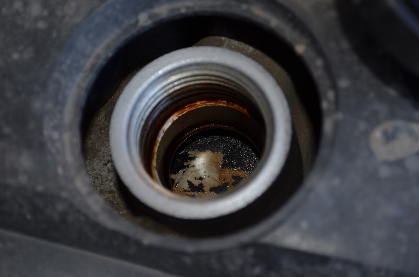

У меня коросты коричневые растворились на полусини.  На чистом кряке ничего не происходило.
Было примерно вот так
Коричневая хрень была твердая как камень .  После 4т км на полусини она пальцем размазывалась.
Изменено пользователем знаток
