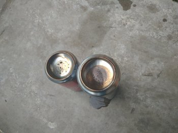

Я от делать нечего делал. Хотел проверить золу, у 2т масла и масла с3 её не было, сгорели чисто, слегка потемнела баночка. Но самый ад был на шеле минералке и люкс 5w40. Люкс 5w30 чистенько, но было пару шкварочек. Такой эксперимент показывает как читал, скока на поршнях и на клапанах будет нагара.
Справа c3 dex2 лукоил 5w30. Слева люкс 5w30.
Полные названия масел можете ли уточнить?
9 часов назад, ss333 сказал:
Лукоил клеартеч api c3 dexos2 и лукоил люкс 5w30 sl

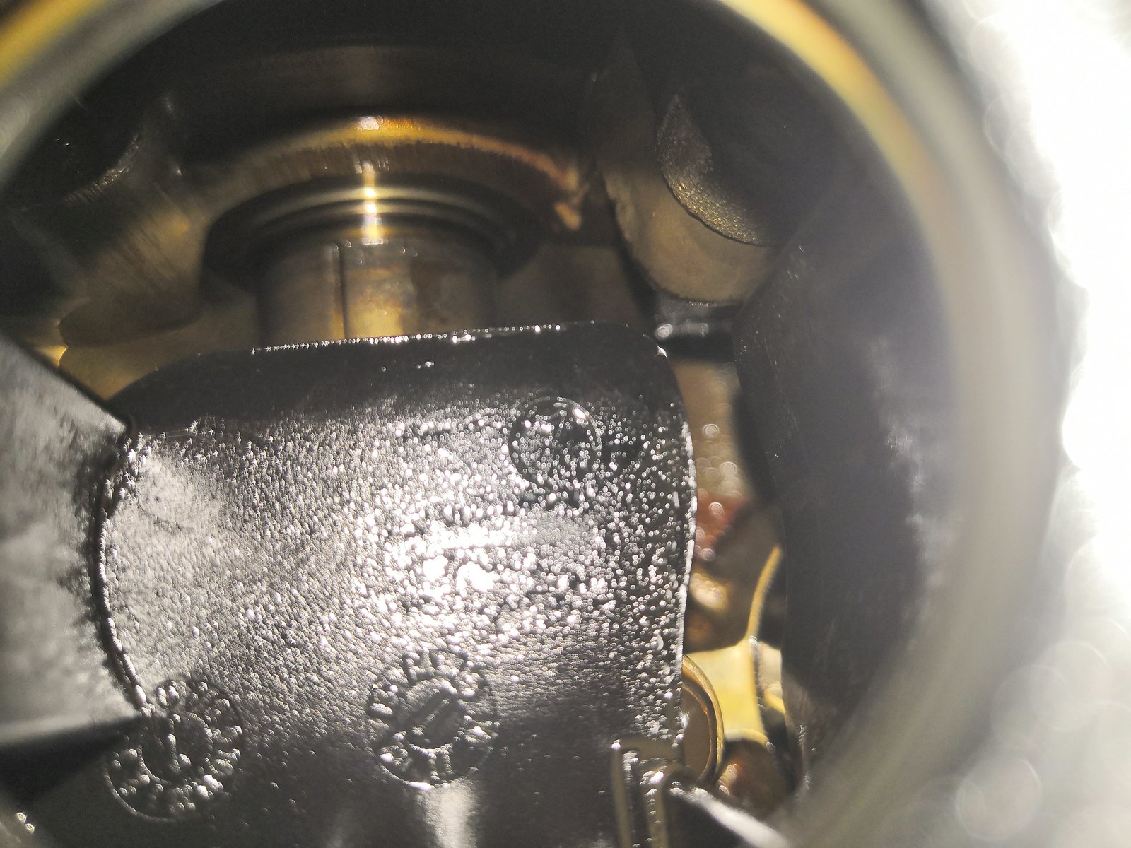

Машина Kia Ceed JD SW АКПП. Сеток нет, защиты картера нет.
3 июня 2020 г. на пробеге 75407 км было залито 2,5 литра масла Волга Ойл М8В, плюс до верхней отметки щупа Hyundai/Kia Premium LF 5w-20. Плюс 10 грамм Нитрида Бора 70нм. До этого 3 замены подряд ездил на Idemitsu Zepro Eco Metalist 0w-20. При смене остатки шприцом не выкачиваю. Впервые фильтр Mann W8017, до этого оригинал 26300-35531.

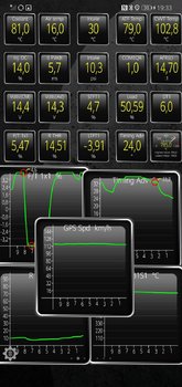

На данный момент пройдено более 5 тыс км и чуть более 150 м/часов. Из них поездки по трассе около 2000 км, 4 человека + груз. Круиз 100 км/час, при обгонах тапка в пол. На фото Торка ниже скорость по GPS, по приборке 120 (такая скорость исключительно, чтобы сделать скриншот).

Планирую на нем поездить еще пару тысяч км или до нулевой температуры окружающего воздуха или до 250 мч.
Не знаю, как тут собирают деньги на отработки. Если кому-то интересно, я готов отослать образец после замены масла.

7 минут назад, ZenTwen сказал:

Ну хз. Не состою в секте свидетелей масляной капли, но как по мне, если капля сушилась правильно, я бы слил еще вчера. Я действую так, если ядро не имеет ровных краев - масло на слив. :pardon:
5 минут назад, NAK сказал:
Каплю катал по кругу (спирали), чтобы она равномерно растеклась. Я считаю, капля замечательная. Еще ездить и ездить.
4 минуты назад, ZenTwen сказал:
Считайте, как считаете нужным. Только не пропадайте и если можно, то пжл выложите фото под горловиной после окончания запланированного интервала. Для общего развития будет полезно :)

3 часа назад, ZenTwen сказал:
Нормальная капля, на мой взгляд. ИМХО 150 моточасов масло нормально выдержало, внешний контур прозрачный - это чистое масло. Когда масло убито - вроде его (этого контура) не бывает.
Внешний контур капли отражает наличие топлива в масле.
Очертания ядра - способность масла удерживать в себе загрязнения. Четкие границы(как на примере выше) на 5-7 часов и размытые границы с 11-1 час  Следовательно разрушение ядра с 11 -1 час предполагает что масло перестало удерживать в себе загрязнения.
