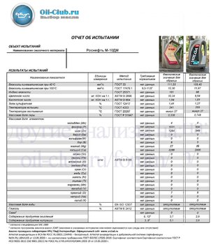

2 декабря 201312 г Популярное сообщение Закреплён Всем привет! В данной теме планируется обсуждение минеральных масел.Приветствуются пользователи минералки и иные товарищи сомневающиеся в синтетических маслах.В ближайшее время напишу свою историю, почему я перешел на минералку с супер-пупер синтетик.А также выложу статью из журнала 90-х где в результате сравнения минералки и синтетики, синтетика показала очень неоднозначные результаты.Терминология:К минеральным маслам прошу относить масла на канистре (документации) которой отсутствуют надписи:"Fully synthetic, 100% synthetic, HC-Synthetic, ПАО, PAO, Естеры, Ester"Т.е. масла произведенные на основе 1 группы базовых масел, полученных из нефти без использования технологии гидрокрекинга, а также масла произведенные на основе 2 группы базовых масел, полученных путём гидрокрекинга, но по индексу вязкости не дотягивающих до 3 группы.Т.е. I и II группа масел (полусинтетику можно включать т.к. в составе 90% минеральных масел). Паспорта на масла Волга и Сибтех можно посмотреть тутЛабораторные анализы - Свежие - VOA oil-club.ruSAE20, 30, 40BTMOil M-8B SAE 20 БеларусьКарбосинтек М-8В БеларусьDevon М-8В SAE 20GT Cruiser M-8BYmioil M-8B SAE 20Продтех М-8ВWezzer М-10ДМ SAE 30, API CDR-Oil М-8ВМ-10Г2К ООО "Продтех"Волга-Ойл M-8B SAE 20 API SDOilRight M-8BGazpromneft Дизель Турбо SAE 20 (М-8ДМ) Анилиновая точкаGazpromneft Дизель Турбо SAE20 (М-8ДМ)Ярнефть М-8В, SAE 20W-20 API SDLukoil Avantgarde SAE30 API CFМасло автомобильное М8В1 1987 года СССРЛукойл Дизель М10ДМРоснефть М8Г2к Роснефть М-8ВРоснефть М-10ДМРоснефть М-10Г2КВолга-Ойл М-8ДМВолга Ойл М10-ДМPennzoil SAE 40Газпромнефть М-10ДМGazpromneft М10Г2кPROFI M-8ДM 5W-20CAM2 SuperPRO Max Synthetic Blend 5W-20 5W-30Hyundai Xteer G700 SP 5W-30Sintec Luxe 5W-30 API SL 10W-30S-Oil Seven Red #7 SP 10W-30Hyundai XTeer G700 SP 10W-30Polymerium Nectar 8800 10W-20 SPGazpromneft Super 10W-30 API SG/CDLukoil Standart 10W-30Rosneft Maximum 10W-30 API SGSintec Luxe 10W-30 5W-40 10W-40Gazpromneft Premium L 10W-40 API SL свежее 2024ЗМЗ 10W-40 API SL/CF, ACEA A3/B3Каждый день 10W-40Лукойл Авангард Ультра 10W-40Лукойл Авангард Ультра 10W-40 API CI-4/SLЛукойл Люкс Полусинтетическое 10W-40 API SL/CFShell Motor Oil 10W-40 API SL/CFSintec Lux 10W-40Sintec Molybden 10W-40 API SJ/CFSintec Super 10W-40 API SG/CD 15W-40ЗМЗ 15W-40Akkora 15W-40 PlusЛукойл Супер 15W-40 API CD/SF свежее 19 лет выдержки!Лукойл Стандарт 15W-40ОйлРайт Классик М 6з-14Г 15W-40Роснефть Стандарт 15W-40 API SF/CCFuchs Titan Cargo 15W-40ТНК Revolux D3 15W-40 API CI-4/SLТНК Magnum Super 15W-40 API SL/CF 15W-50Castrol XLR 15W-50 API SF 1998 года 20W-50Роснефть Maximum 20W-50 API SG/CD Лабораторные анализы - Отработки - UOAРоснефть М-8В отработка на Лада Гранта после 8220кмМ-10Г2к ООО "Пушкинский завод" отработка на Лада Гранта после 6120 кмЛукойл М-8В 2009 года выпуска (17 лет выдержки) выпуска отработка на Lada Grantа после 5840кмРоснефть М-10Г2К отработка Chevrolet Tahoe после 3075 кмVolga-Oil М-10ДМ SAE 30 отработка на Kia Rio 3 после 5754 кмМ-8В ООО "Пушкинский завод" отработка на Lada Grantа после 5630кмМасло М-8В (ООО "Пушкинский завод") отработка на Лада Гранта после 4420кмГазпромнефть М8В отработка на Audi Q3 после 1500кмМ-8В (ООО "Пушкинский завод") отработка на Лада Гранта после 3720 кмРоснефть М-8ДМ API CD отработка на Лада Веста после 8500кмРоснефть М-10г2к API CC отработка на Лада Веста после 9300 кмРоснефть М-10г2к API CC отработка на Лада Веста после 5000кмЗМЗ 15W-40 отработка на Lada Vesta SW после 9374 кмВолга Ойл М-8ДМ отработка на Kia Rio 3 после 5883кмВолга Ойл М8ДМ в Mazda CX-5 после 4300км и 6300кмРоснефть М10ДМ отработка на Toyota Land Cruiser Prado после 6 966кмРоснефть М10Г2К отработка на Subaru XV после 5000 кмРоснефть М-10ДМ отработка на Hyundai Solaris после 5000кмРоснефть М-10ДМ отработка на Lada Vesta SW после 7 643 кмPennzoil Motor Oil 5W-30 отработка на Nissan Murano после 4 834кмРоснефть М-10ДМ отработка на Toyota Land Cruiser Prado после 1 400кмРоснефть М-10ДМ отработка на Toyota Land Cruiser Prado после 3359 кмЛукойл Супер 10W-40 SG/CD отработка на Lada Kalina после 5068км Лабораторные анализы - Отработки - UOA с различными улучшайзерами минеральных масел Роснефть м8-в + 5% POE-100 отработка на Subaru Forester после 9250 кмРоснефть М-10г2к API CC + ДОТФ отработка на Лада Веста после 5200кмГазпромнефть М10Г2к(2,1л)+ Газпромнефть М8Г2(2,1л) + 230мл ВНИИНП-50-1-4Ф отработка на Lada Vesta после 5700кмМикс ВолгаОил М8дм, Роснефть М10дм, Total POE100 на Subaru Forester после 3169 кмРоснефть М10ДМ+10%L132 отработка на Mitsubishi Outlander lll после 5651кмRosneft М-10ДМ + Syntolux L-132(7%) + Eurol Engine Oil Treat(5%) Отработка на Nissan Murano z51 V6 3.5, после 2635.5 кмРоснефть 15W-40 + 4-5% POE55 отработка на VW Touareg после 6717 кмВолга Ойл М-10ДМ + 5% TOTAL POE 100FY отработка на Subaru Forester после 3694 кмРоснефть М-8ДМ + 100 мл POE22 (Suniso SL22) + 100 мл (авиационное масло МС-20) отработка на Toyota Wish после 4000км Pennzoil Motor Oil 5W-20 (Yellow bottle минеральное) + 250ml(5%) BECOOL BC-POE 100. Отработка на Nissan Murano z51 V6 3.5 vq35de, после 6031км

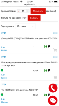

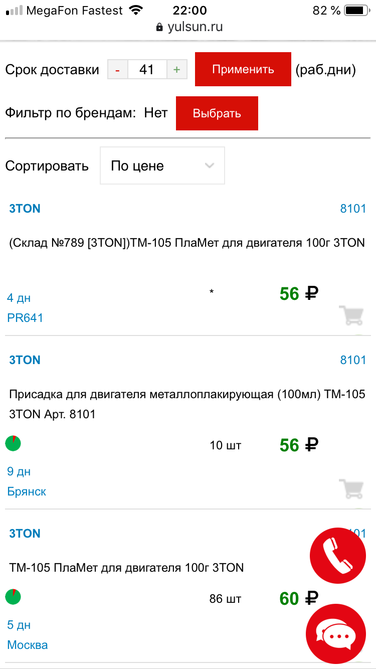

2 августа 20206 г 4 часа назад, Aleksszlat сказал: А можно поподробней ? Просто заливаю по баночке 100 мл 3ton plamet за 52 руб. в Синтек 10W-40(кмк он на гр ll). Менять планирую каждые 100 Мтч. Результатов никаких не ожидаю, так, один вид улучшайзера.
2 августа 20206 г 8 минут назад, NAK сказал: Просто заливаю по баночке 100 мл 3ton plamet Артикул не подскажешь ? Нашёл сам - арт.8101 Изменено 2 августа 20206 г пользователем DRON 33
2 августа 20206 г 3 часа назад, NAK сказал: Просто заливаю по баночке 100 мл 3ton plamet за 52 руб. в Синтек 10W-40(кмк он на гр ll). Менять планирую каждые 100 Мтч. Результатов никаких не ожидаю, так, один вид улучшайзера. Не понял ... Так то она 10 мл. увидел самую дешёвую в Экзисте по 103 руб. .... - https://www.exist.ru/Price/?pid=CC70D6C1 RS: я то думал что сам что то бодяжешь. Изменено 2 августа 20206 г пользователем Aleksszlat
2 августа 20206 г 23 минуты назад, Aleksszlat сказал: RS: я то думал что сам что то бодяжешь. Хочется забодяжить в 3ton pamet немного медного купороса, да потом размешать с маслом и с нагревом до 250°С(как в районе МСК). Только вот не знаю с какой стороны подойти

3 августа 20206 г 12 минут назад, Gravis сказал: Не в тему слегка. Собрался в дальняк, 6000 км в общем. Какое масло посоветуйте, w30 или w40? Сейчас dexos2 от лукойла. КМК если хотите минералку на полный интервал, то надо выбирать гр ll. ТНК 15W-40 или Синтек 10W-40 из Светофора. Если 6 ткм вы накатаете до сентября 2020 г. и есть желание попробовать 30-ку, то РН М-10ДМ из шапки.
