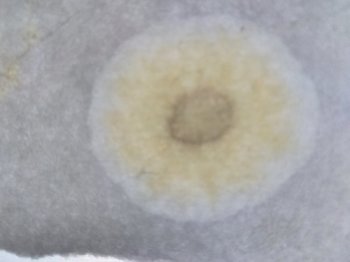

Небольшой отчёт о масле Лукойл Супер 10в40 (в котором, судя по MSDS, 72-76% минералки 1 группы).
Клапанные крышки 20 клапанных моторов ВАГа у всех довольно грязные - такая видимо конструкция. Причём сама головка блока и поддон довольно чистые, без такого нагара, только лак присутствует - но это не суть. Сделал контрольную точку (отмечено красным) оттерев нагар (легко оттирается тряпочкой), что б наблюдать как себя будет вести себя данное минеральное масло.
фото 1 в начале заливки:
фото 2 через 4400км (примерно 120-150 моточасов):
можно видеть, что в контрольных точках нагара не прибавилось. То есть моюще-диспергирующие свойства масло выполняет. И даже можно заметить что чуть чуть что то отмылось. В это место масло не попадает напрямую, расперд валы закрыты пластиковым кожухом, попадает только в виде маслянного тумана.
Фото капельного теста:
Видно что масло уже поработало и накопило продукты сгорания топлива, но капля масла вполне ещё бодрая. На пробеге 4-5 тыс км капля с синтетических масел выглядела примерно так же.
Масло темнеет медленнее чем синтетические масла (но средняя скорость сейчас высокая, поэтому может это просто кажется)
Никого не призываю заливать это масло, минеральные хейтеры будьте спокойны:sarcastic:
Но в свой мотор на 150-200 моточасов данное масло за 600 руб в следующий раз залил бы. Оно меня устраивает.
