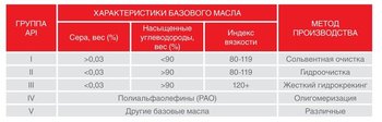

10W-30 самая "заковыристая", она может быть и на чистой гр lll.
Лучше М-10ДМ от РН  на гр ll из шапки или дизельное SAE 30
