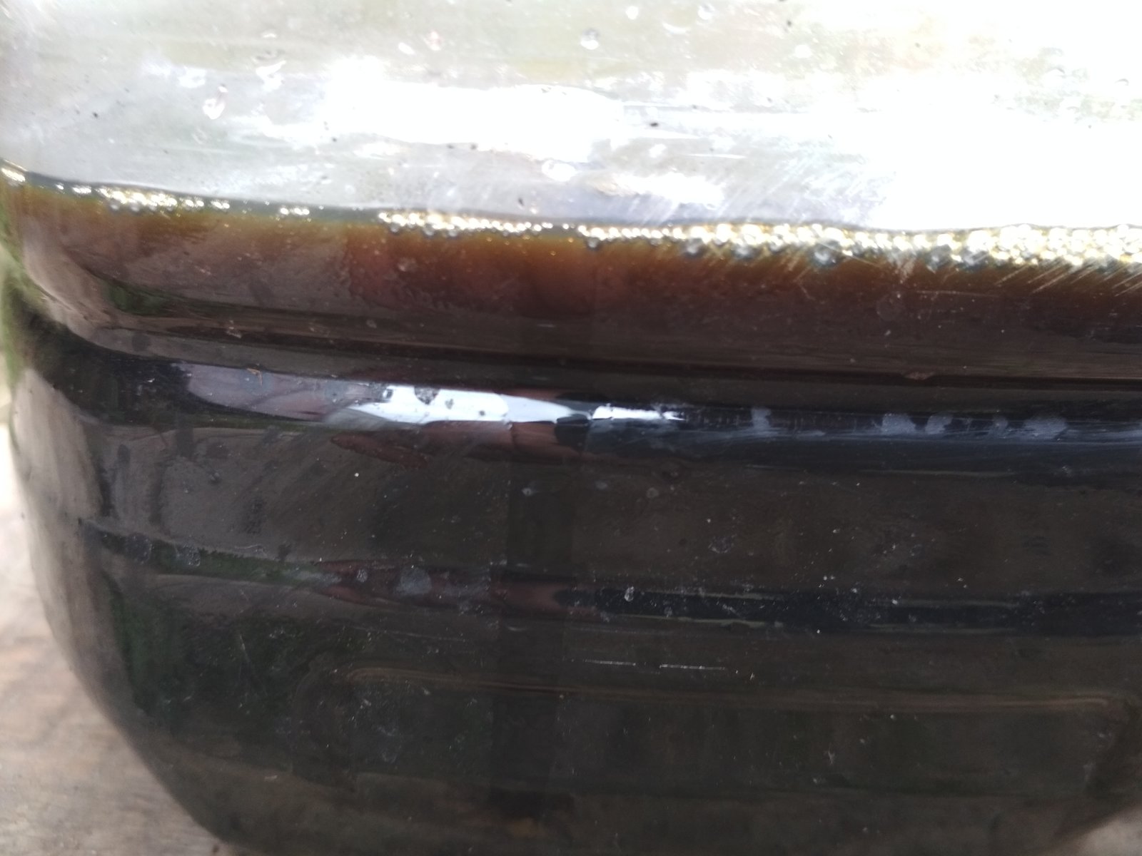

Зацените, какой эксклюзив удалось достать:
Devon М-10ДМ на розлив из бочки.
Вот это минералка, так минералка! Никогда такого непрозрачного масла не видел.
Запах отдает нотками керосина.
Пленка (пальцевый метод) фантастически прочная, на стенках сосуда надолго остается толстая пленка масла.
Изменено пользователем Stater

23.08.2020 в 21:25, Stater сказал:
 Отличное масло для смазки сосудов и прочих баночек:good2:
Срань господня, даже Eni i-Sigma Monograde 40, не такое стремное на вид:diablo:
1 минуту назад, veev2 сказал:
не такое стремное
хмм по моему главное не вид а содержание имхо
3 минуты назад, Дюпелёк сказал:
  Скрыть содержимое
В конкретно взятом варианте, ничего, кроме как оценивать вид, нам не остаётся. Или это образец для voa и нужно только малость подождать?

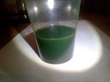

Волга ойл м10дм. Пробег 634км, примерно 45м/ч. Обкатка после лайт капиталки.50-60% интервала на газу. Зацените эксклюзив:D:
Изменено пользователем Hant86
