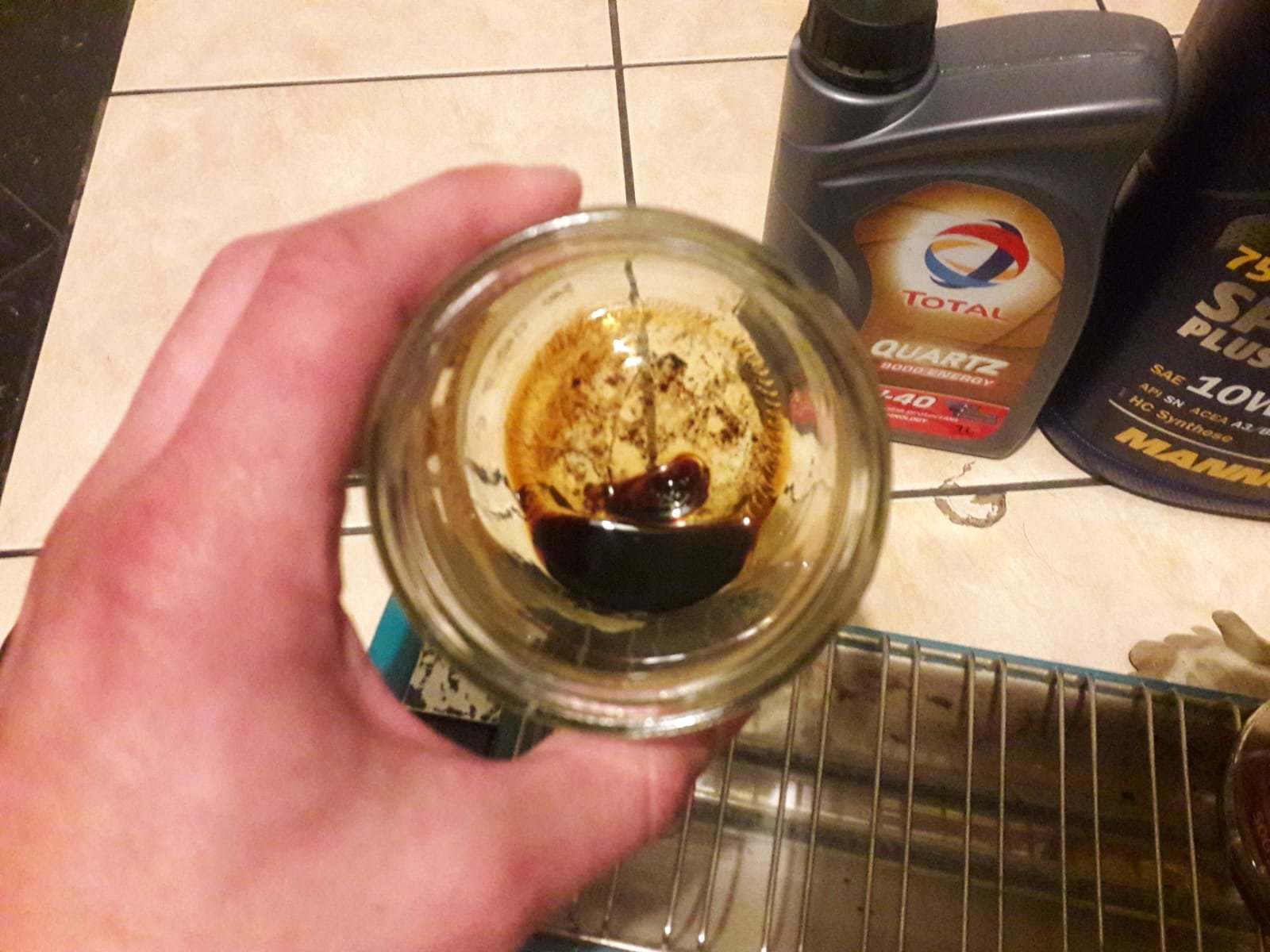

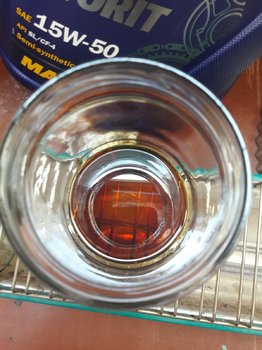

Ну и прогрел заодно этот Маннол 15W50 ! Прожаркой это не называю т.к. температура не такая высокая как делают на сайте бмвсервис и т.п. ! Но даже при таком раскладе видна ощутимая разница между синтетикой 5w40 и минералкой 15W50! Оба грелись на одном и том же нагревателе 2 часа +- тока с разницей в год))) 15W50 осталось чистеньким,а 5W40 нагадило..

Нагадил загуститель. Я вовсе масла горелкой сжигал. Шелл мотор оил горел сажей, но бяки меньше было.
Знаю что загуститель гадит. Я вот специально не жгу масло,т.к. противники прожарок говорят,что таких условий в двигателе нет! Вот температура существенно меньше и загуститель превращается в консистенцию горячего жжёного сахара,который со временем не может не налипнуть там где не надо!
Хз конечно,масло то на хоне всегда есть, при вспышке смеси там огого температура.
