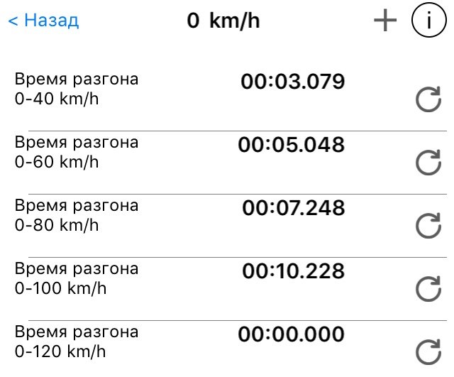

14 hours ago, NAK said:
Вот и остается дождаться весны залить и проверить.
Перекатывать не буду, более 120 Мтч сейчас не катаю. Перешел на 2-х разовую замену в год - весной и осенью (давняя мечта) :)
А чего ждать?
Если недавно меняли , то просто долейте эстеров.
В зиму это делать самое время.
Именно так и делаю: зимой с эстерами для разжижения, летом на моноградной минералке.
23 часа назад, СИНТЭКС сказал:
Как и планировал, вчера долил 250 мл POE MJO2 (КВ100 = 5 cSt) и авто сразу поехало!
Вот что вышло с разгоном на этой смеси по такому же алгоритму:
13 минут назад, cthulhu сказал:
А чего ждать?
Если недавно меняли, то просто долейте эстеров.
Спасибо, обязательно так и сделаю :)
П.С. эстеры добавляю уже около 1,5 лет(кроме акционных масел).
14 минут назад, СИНТЭКС сказал:
Было ж "5,759 сек с 60 до 100 км/час на одной передаче" - на 4-ой я так понял.
а сейчас сколько?
из графика не понятно - это не разгон тапка в пол? 10,9 сек было до 100, стало 10.2 сек
KotKamelot Да, напомню, в свободном режиме разгоняемся до примерно 55км/час и втыкаем 4-ю. Резко кикдаун и гоним пока есть свободное место на дороге. В обоих случаях одинаково.
36 минут назад, СИНТЭКС сказал:
Ясно. Замер эластичности на одной передаче мне кажется более точным, потому только мотор и передача крутящего момента - человеческий фактор и какие то флуктуации коробки передач исключаются.

23 часа назад, KotKamelot сказал:
Многие хвалят POE - после зимы хочу попробовать POE c полусинью или минералкой
Х.з , есть вариант с продажей POE, но что-то не чувствую никакой разницы с диэстерами. Ну так то если покупать эстеры по 1000р на разлив и РОЕ по 1200р в фирменной упаковке, то выбор за последним. И вязкость если нужна КВ-100 выше 3,5 то да. А так все одно и тоже имхо.
Ну так многие же этого и боятся, разжижения от 3.5, поэтому и мало добавляют. POE там целая линейка вязкостей на любой вкус, можно добавлять от души.
