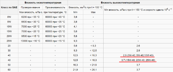

А то SAE30 опять будет густо ( HTHS великовато).
Подчеркнутое красным в таблице дает пищу для размышлений:
т.е. масла с исходно густыми базами имеют  HTHS больше, чем масла замешанные на жидких базах.
Этим и объясняется, что 10w30 могло оказаться слишком густым для вашего двигателя по сравнению с ранее используемыми 0w30, 5w30. (при номинально одинаковой вязкости 100гр).

11 часов назад, Sedemin сказал:
HTHS не существует ....
Как не называй, а в современных двс масло работает далеко за 100 градусов.
Если масло сделано на жидкой базе , то выше 100 градусов оно может изрядно просесть по вязкости.

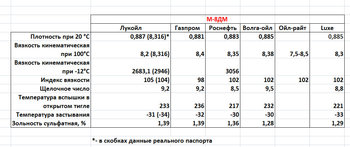

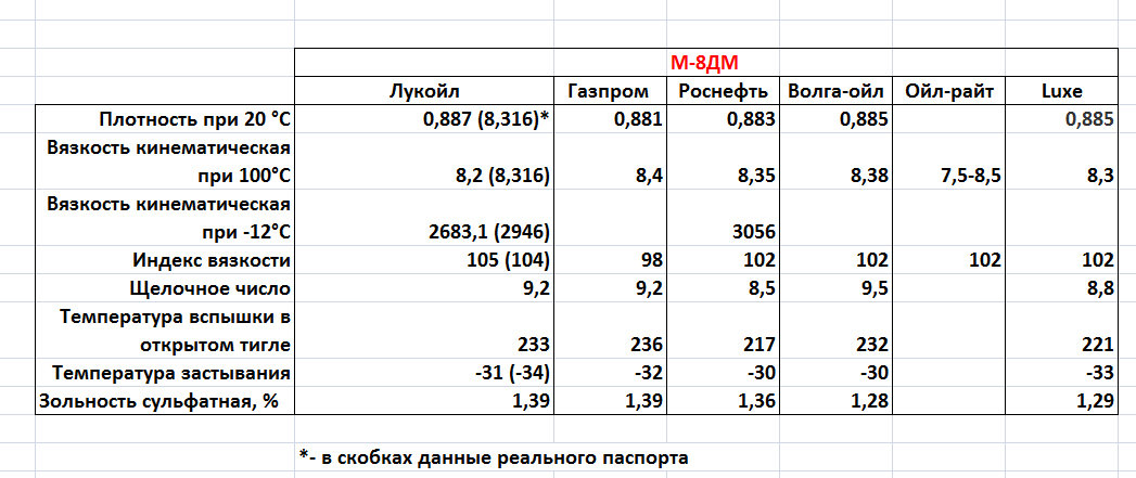

Продолжаю поиск оптимального моноградного масла на зиму.
Не смотря на то, что выбор должен быть прост (ГОСТ жестко задает минимальные параметры), всё же немного заморочился.
Вот сделал таблицу сравнения, что бы из этого выбрать?:

3 часа назад, Stater сказал:
Попробуй Лукойл или РН?
В 10.10.2019 в 00:44, Stater сказал:
Причем тут называй не называй,. Если масло работает в температурном режиме за 100, то нужно просто брать масло "погуще". Например требуется вязкость 14 мм2/с при рабочей температуре,  которая выше  100,  берем масло которое при 100 имеет вязкость 18 мм2/с, и будет все хорошо.
1 час назад, Sedemin сказал:
лучше 24 cSt, тогда уже стопудово! лучше всегда подстраховку иметь...
17 часов назад, Stater сказал:
Так они ж все около примерно одинаковые..Газпром наверно лучшее - вспышка высокая, температура застывания самая низкая.

19 часов назад, FenixDv сказал:
Лукойл крутой, что тут скажешь, но вот беда в мелкой таре не продается, в итоге дилемма: или тащить домой "консерву" в 20 литров или искать где купить на разлив из бочки...пока не нашел...
Роснефть ничего себе, но щелочное меньше на единицу...пока не решил
