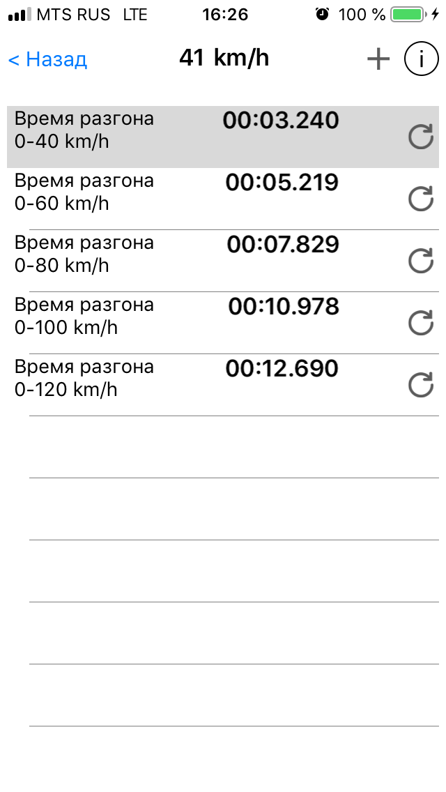

3 часа назад, KotKamelot сказал:
Ручное управление ж есть? Тогда просто эластичность можно замерить - 4 передача, 60 км/ч тапка до 100 км/ч.
самая удачная из 3-х попыток - 5,759 сек с 60 до 100 км/час на одной передаче...
2 часа назад, СИНТЭКС сказал:
Весьма весьма эластично. У меня порядка 8 секунд вроде... Хотя вроде в DSG передачи покороче и 4 передача где то между 3 и 4 по сравнению с обычной 5 ступкой механической.
Это разгон до 100 - 10,9 сек ? тапка не в пол что ли?
1 минуту назад, KotKamelot сказал:
Хотя вроде в DSG
У меня АКПП-6 с ГТ Aisin 09M
2 минуты назад, KotKamelot сказал:
Так мы же договорились, что на 4-й передаче. Я на 60-ти воткнул 4-ю и газ в пол. Естественно была потеря пои разгоне до 60 км/час. Да и 4-я на 60-80 не оптимальна. А так обычно из 9-ти секунд до сотни выхожу.
Только что, СИНТЭКС сказал:
А ну тогда понятно откуда 11 секунд до сотни.
Сколько оборотов было на 60 км/ч на 4 передаче? (просто интересно)
