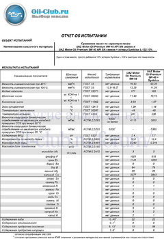

Я предполагаю, от 7 до 10% вполне хватит (SL 32 например) . Но это предположение. Даже при добавлении 7% пое при 100С уже падает вязкость на 0.2cst...
FenixDv не стоит смотреть только на КВ , из 10w невозможно сделать 0w добавляя даже 10% РОЕ , так как CCS до значений нулёвки не опуститься
Вот вам живой пример , где 10% диэстеров удалось достичь значений CCS равных 0w , но это из масла 5w ...
https://www.oil-club.ru/forum/topic/26252-uaz-motor-oil-premium-5w-40-api-sn-svezhee-estery-syntolux-l-132-10/
4 минуты назад, DRON 33 сказал:
Почему оно 10w? Обычное SAE20.. :unknw:
До 5w все равно можно догнать, при желании. А значит и можно катать её до - 30 спокойно, не боясь что оно застынет.
3 минуты назад, FenixDv сказал:
Можно и до 0w при желании , но последствия такого % РОЕ вам известны ? Что будет с пакетом zddp при таком проценте , что будет с щелочным , которое у минералки и так ниже плинтуса ? Что будет с износом в конце концов ?
