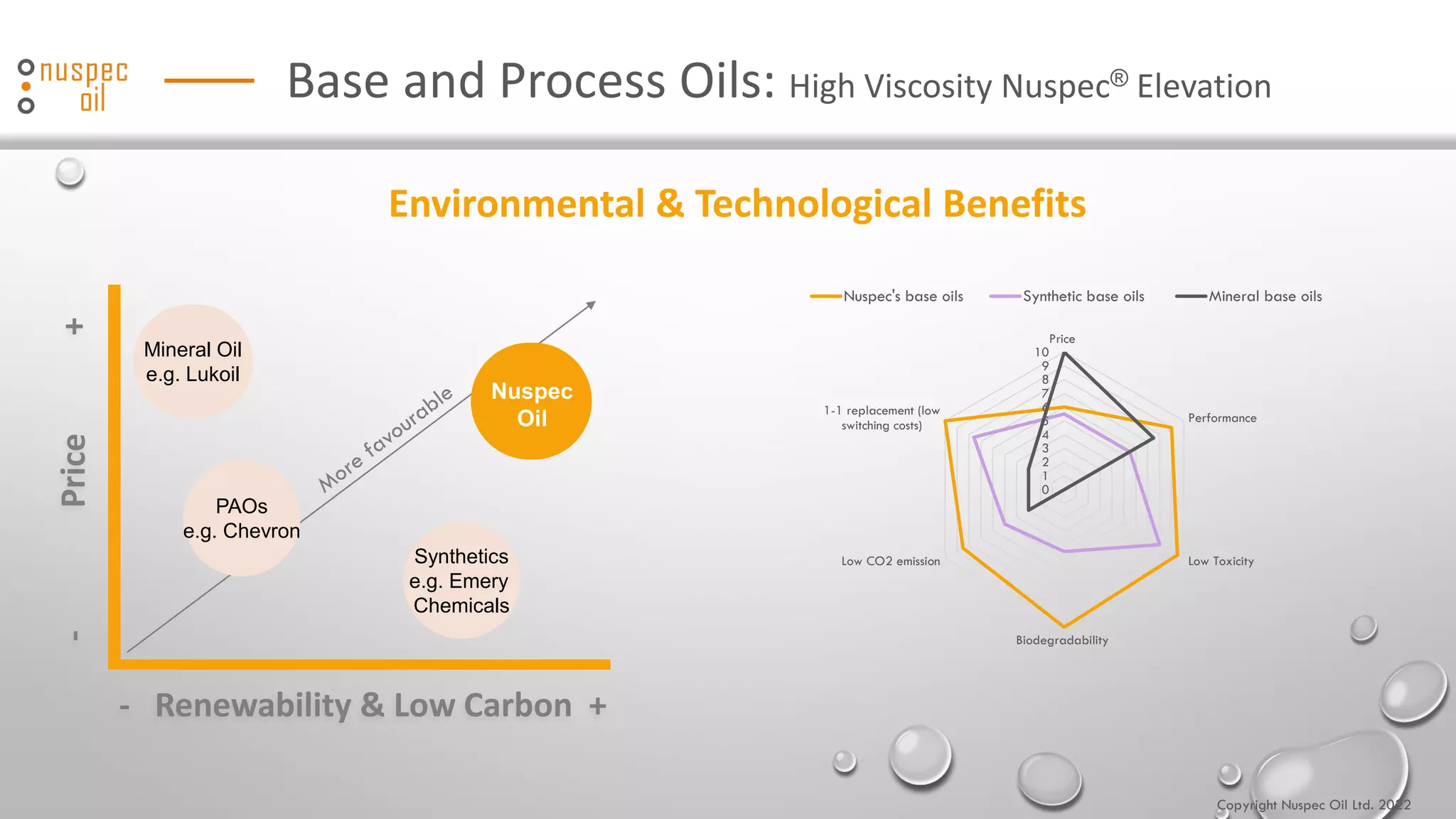

А теперь о совместном приготовлении минералов от самого доктора БиоЖмутика:
https://patents.google.com/patent/WO2022090712A1/en
