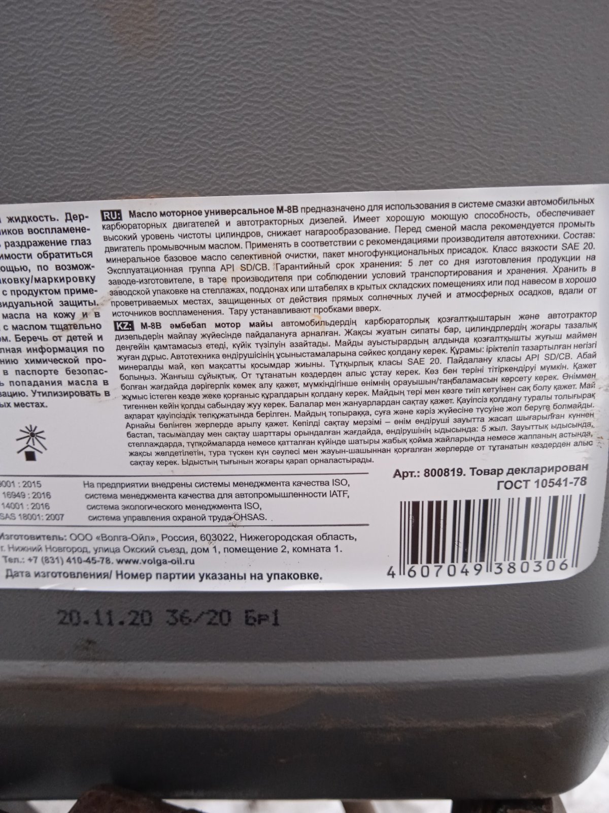

это что?
Это М8В.
51 минуту назад, celer сказал:
В современный мотор я его лить и не призываю, а сравниваю наиболее бюджетный и распространённый волга-ойловский продукт со столь любимой тут многими РН.
Анализ то с современного мотора в видео. И ничего страшного, как так?
Сравнивать надо анализы, а не приборчик, который хз что показывает Тут лабы косячат, а не то что шарманки всякие. Видео скорее развлекательное, чем информативное.
41 минуту назад, celer сказал:
Это М8В.
Это не М8В.
