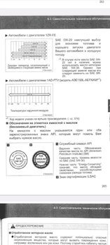

У меня в Тойоту 1ZR-FE прописаны от 15w-40 до 0w-20, а в GM F16D4 (Z16XER) ничего кроме "30ки" и "40ки". Инженер прописал возможность использования этих масел, но не конструировал под них. Нет?
тут ещё вопрос - а кем прописаны? Производителем авто или кем другим?

3 часа назад, and2949 сказал:
А кто в бардачок кладет руководство по эксплуатации?
15 минут назад, Толстый Макс сказал:
судя по фразе - "Диапазон температур, сигнализирующий о необходимости следующей замены масла", кладут его туда жертвы егэ.

23 минуты назад, Толстый Макс сказал:
Конструктивно то, что есть?
конструктивно есть то, что японские автопроизводители рекомендуют в этот двигатель 0в-20. Безальтернативно.
Ну это же ложь. Которую Вы пытаетесь выдать за правду искренне обманываясь по причине, ну, н-р, гуманитарного склада ума. Или умышленно вводите в заблуждение.
Я в иероглифах не силен, но вот руководство для рынка США, также написанное автопроизводителем, даже наверное японским, Тойота же японская марка а/м, нет? Разница лишь в том, что двигун там 1.8 L, т.е. ход поршня несколько больше.
И там уже нет никакой "безальтернативности". Рекомендуются 5w-20 и 0w-20. При этом 0w-20 является лишь "лучшим выбором".
И Вы так же не учитываете тот факт, что рынки сбыта у Тойоты разные. И если сквозь закорючки иероглифов Вы увидели знакомые цифры, обозначающие вязкость по SAE, то прежде чем вещать "нас всех обманывали, посмотрите, что пишут сами японцы в своей там Японии" (честное слово, прям как я в 13 лет, когда прочитал какую-то книгу Суворова, вроде как "Ледокол"), наверное все же стоило этот факт учесть. Япония - компактная страна с практически одинаковым климатом, одними нормами экологии и стандартов экономии топлива. Поэтому инженеру достаточно указать одну вязкость 0w-20. Руководство на руссом языке написано на все постсоветское пространство, с разным климатом, качеством топлива и проч. Поэтому инженер указал широкий диапазон допустимой к использованию вязкости масла, при этом к преимуществам использования 0w-20 отнес лишь лучший запуск в холодное время и топливную экономичность.
Не видел руководство для стран Ближнего Востока и Африки, но уверен, что про "безальтернативность" там речь не идет.
