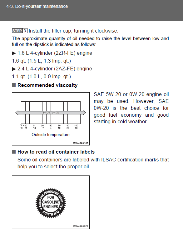

1 час назад, Толстый Макс сказал:
И там уже нет никакой "безальтернативности". Рекомендуются 5w-20 и 0w-20. При этом 0w-20 является лишь "лучшим выбором".

Толстый Макс хорошо, допускает книжка как альтернативу для 0в-20 использование масла вязкостью 5в-20. Признаю, был неправ насчет безальтернативности. А чё там, пендосам не предлагают гуталины?
Вы попытайтесь дочитать до конца. Почему "арабам" не ставят "жопогрей"?
