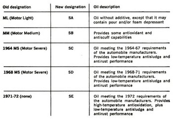

10 часов назад, Толстый Макс сказал:
Впервые читаю что спецификации по API - это о классе качества
С чем и поздравляю
9 часов назад, Аргентум сказал:
В масле должны быть какие-то вещества
Какие-то вещества - да, должны быть. Разве что параметр чистоты поршня у масел API SD отсутствует

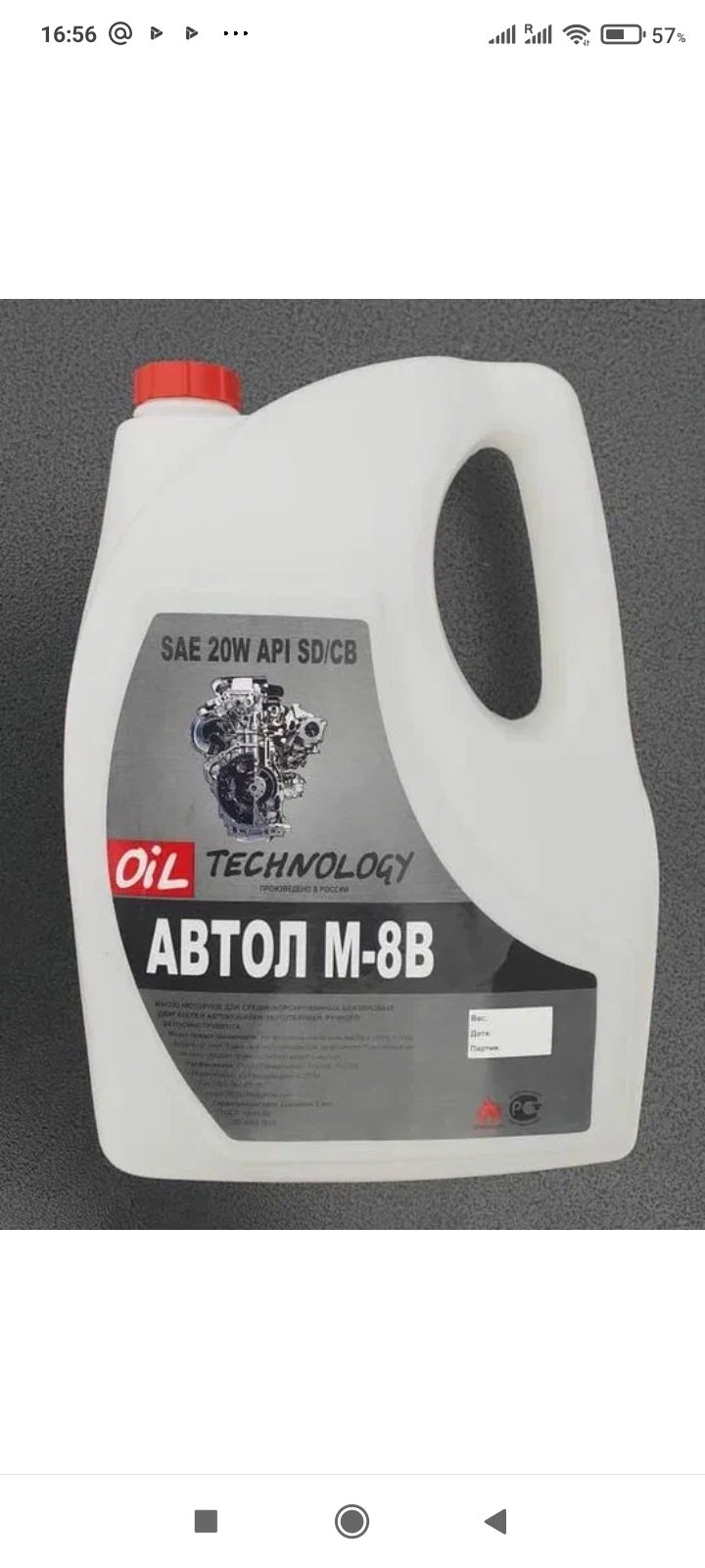

8 часов назад, celer сказал:
я могу продублировать, если кому-то надо.
Ну я и просил паспорт. Продублируй, пожалуйста. Надо.
13 часов назад, nikvs сказал:
Нормального качества - т.е. не м8в API SD
А что конкретно, н-р, у М8В от РН выбивается из понятия "нормальное" качество? И, если для Вас спецификации по API это про качество масла, с какой буквы после S качество становится "нормальными"?
6 часов назад, and2949 сказал:
Масло моторное Волга-ойл М8В SD/CB SAE 20.
Вязкость при 100 С-8,1 сСт
Вязкость при 40 С-60 сСт
Индекс вязкости-99
Зольность сульфатная-0,95
Температура застывания -36
Температура вспышки-225
Щелочное число-5,3
Фосфор-900
Цинк-1100
Кальций-1600
Вот как-то так. Содержание серы  не указано, но явно больше чем у рязанского автола от РН. Хотя лично для меня это некритичный параметр, такое масло всё равно долго не катается.
