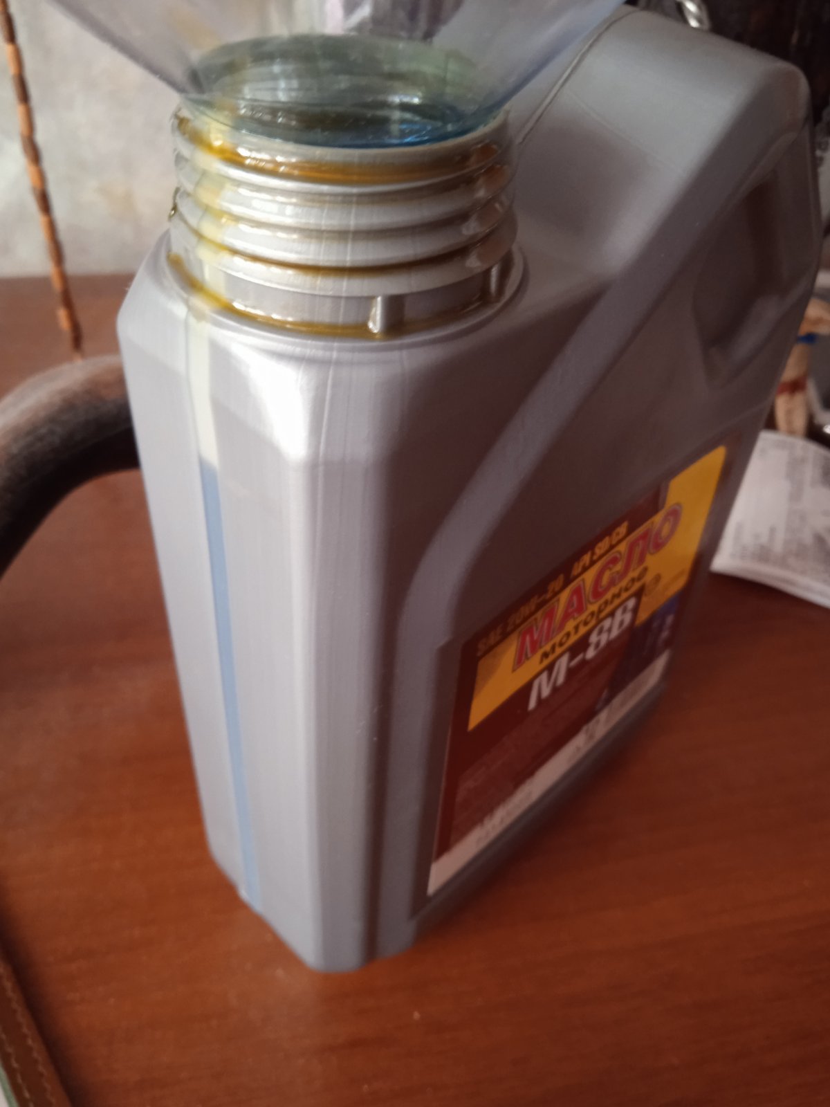

6 часов назад, Buran сказал:
celer
:ph34r:
Какой мотор осчастливлен этим чудотворным, молодильным маслом?
У меня отработка лучше выглядит. :sarcastic: :plakal7:
Можете спросить в обсуждении М-8В РН, там был один персонаж, который это масло заливает "на промывку".
Я точно такой же "насыщенно-черный" автол, резко воняющий горелым битумом, встречал в СПб в конце 90-х под маркой Славнефть, поэтому меня тут ничего не удивило.
Я промываю Ойлрайтовской М-8В обе машины, есессно с добавлением 5 минутки. После 20-30 минут работы на хх сливается такая же дегтеобразная жижа как у тебя на фото..:D
5 часов назад, Glory сказал:
Не знал что такое масло бывает сегодня в продаже.:shok: Больше на отработку похоже

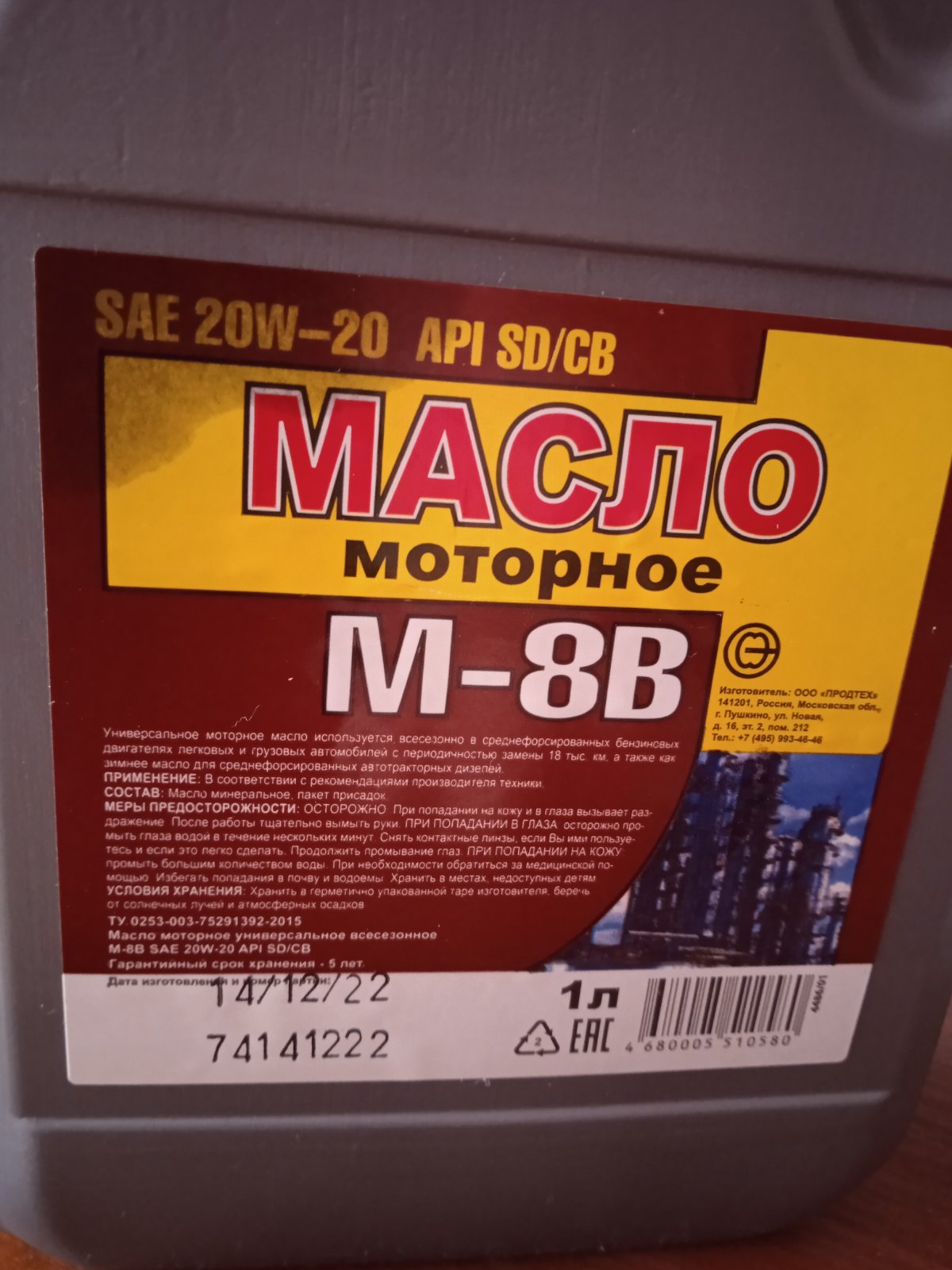

Ещё как бывает и в бензопилы расхватывают "на ура". Оно раньше было в таре из прозрачного пластика, но видимо чтобы не смущать покупателей таким чёрным цветом перешли на непрозрачную тару. На 2-м фото на канистре читается адрес производства в Переславле-Залесском, т. е. в 2015-м этот "Продтех" базировался там, о чем я говорил выше.
Если у него в розничном магазине такая отпускная цена, то представьте, какая закупочная и что оно из себя представляет.

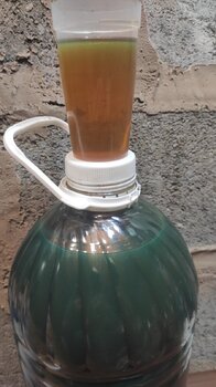

В общем, парни, как вчера обещал- результат низкотемпературного теста после ночёвки данного автола М8В от ООО "Продтех" на фото, температура -23, ночью было ещё холоднее. Масло конечно сильно "задумалось", как и полагается минералке, но текучесть совсем не утратило, так что по вязкости это реально М8. Всю "идиллию" портит чёрный оттенок масла и жуткая вонь наподобие горячего битума или асфальта. Есть такое вещество- битумный лак, используют для окраски металлических оград и пр., вот по цвету и запаху очень на него похоже. Но повторюсь- я с таким М8В уже встречался лет 25 назад, так что меня сия картина не удивила.
Ну если посмотреть, сколько этот Продтех закупает отработки, тогда и запах, и цвет совсем не  удивляет..
3 часа назад, celer сказал:
К нас его называют кузбасс лак
4 часа назад, Glory сказал:
Зато подделок нет:D
Там скорее всего и присадок нет.
