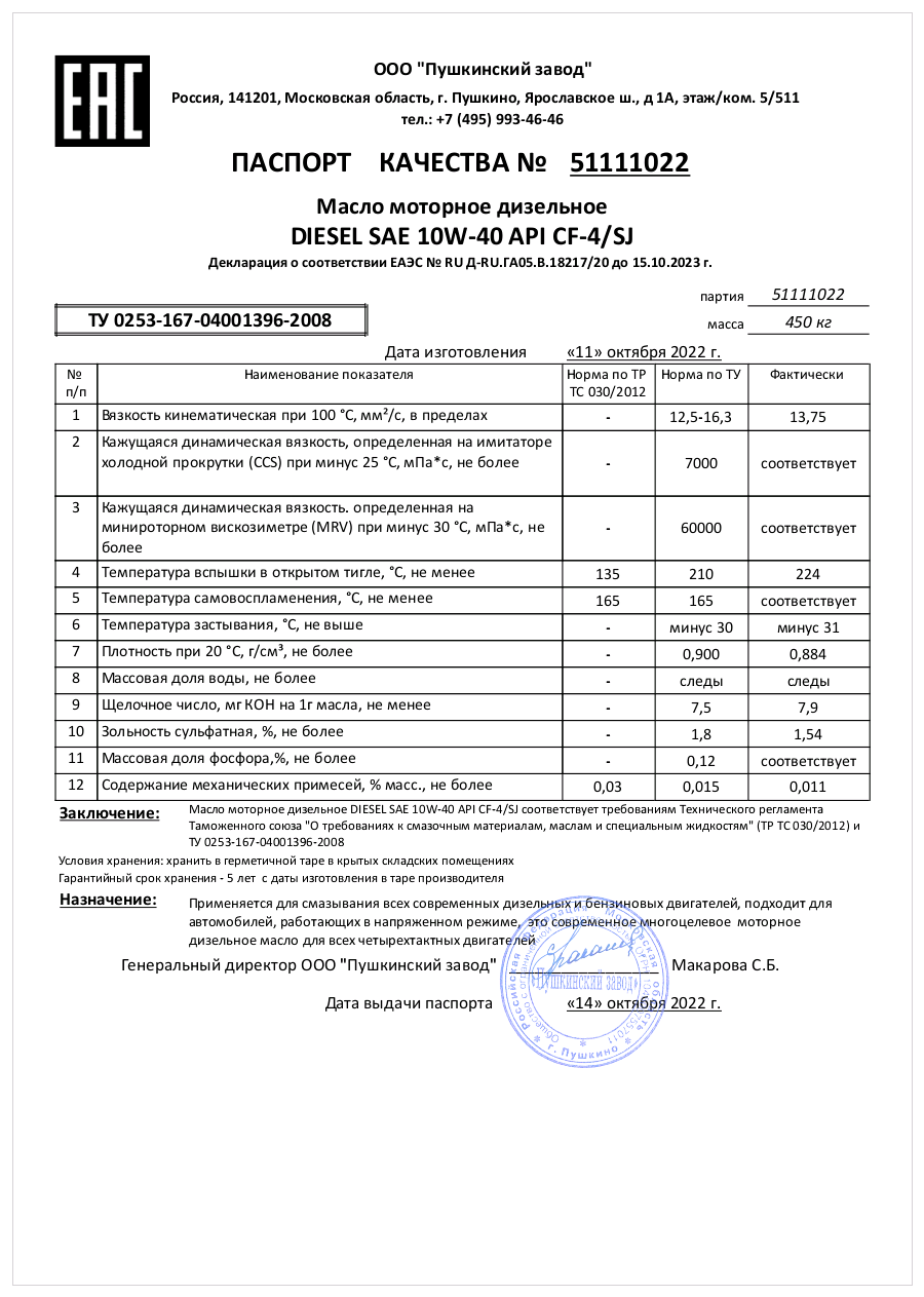

21.02.2024 в 08:50, celer сказал:
Коллега, а вы не могли бы отсканировать и выложить паспорта первых 3-х масел, у меня они грузиться не хотят
4 часа назад, Godself сказал:

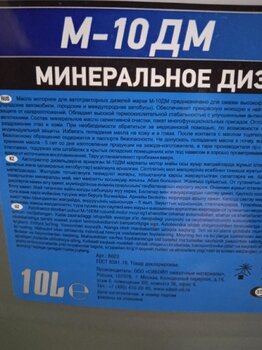

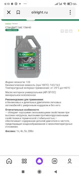

Благодарю, но хочу сказать что в анализах масел ДМ никакого криминала нет, хоть ОйлРайт их и делает по своим собственным ТУ, а не по ГОСТу для дизельных масел. Я этими маслами от данного производителя пользовался много лет и проблем не было. Стоит 10 литров ДМ 2019 г., ещё со старой этикеткой.
А в анализах последнего масла 15W-40 откровенная чушь написана, не может у свежего масла SF/CC ЩЧ быть 3,5. В шапке есть анализ этого масла ОйлРайт Классик М-6з/14Г, там ЩЧ больше 7, что более похоже на правду.
1 минуту назад, celer сказал:
Как оно может быть "этим" ?  Даже по названию другое. ))
6 часов назад, знаток сказал:
Элементарно. Или вы видите принципиально большую разницу между дешёвыми минеральными маслами с заявленным одинаковым классом качества и вязкости одного производителя, которые на его официальном сайте имеют одинаковое описание и характеристику?
Интересует, по каким это "нормам" у таких масел ЩЧ может быть 3,0, если даже у более низкосортного автола SD/CB оно по норме не имеет права быть ниже 4,2.

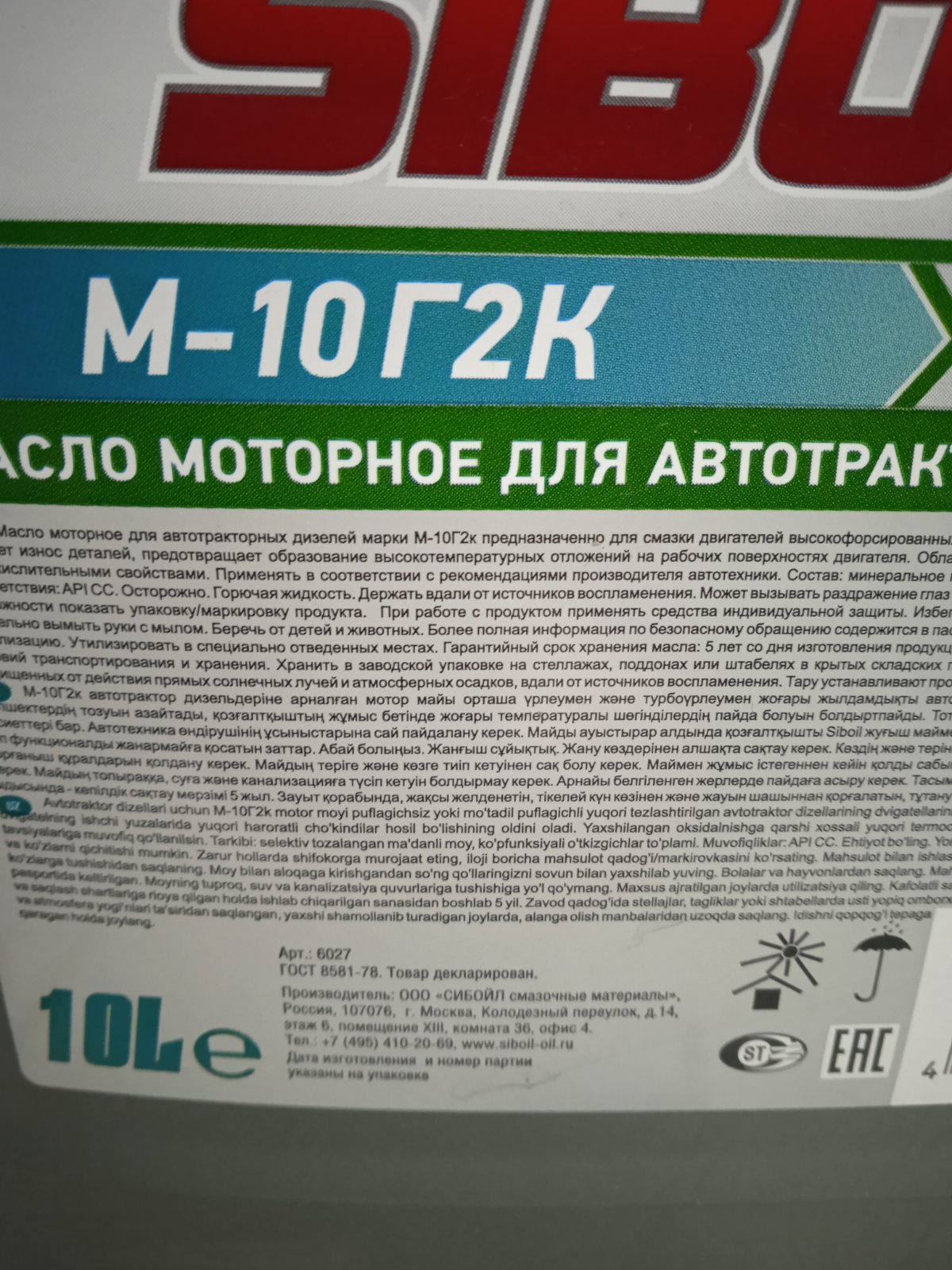

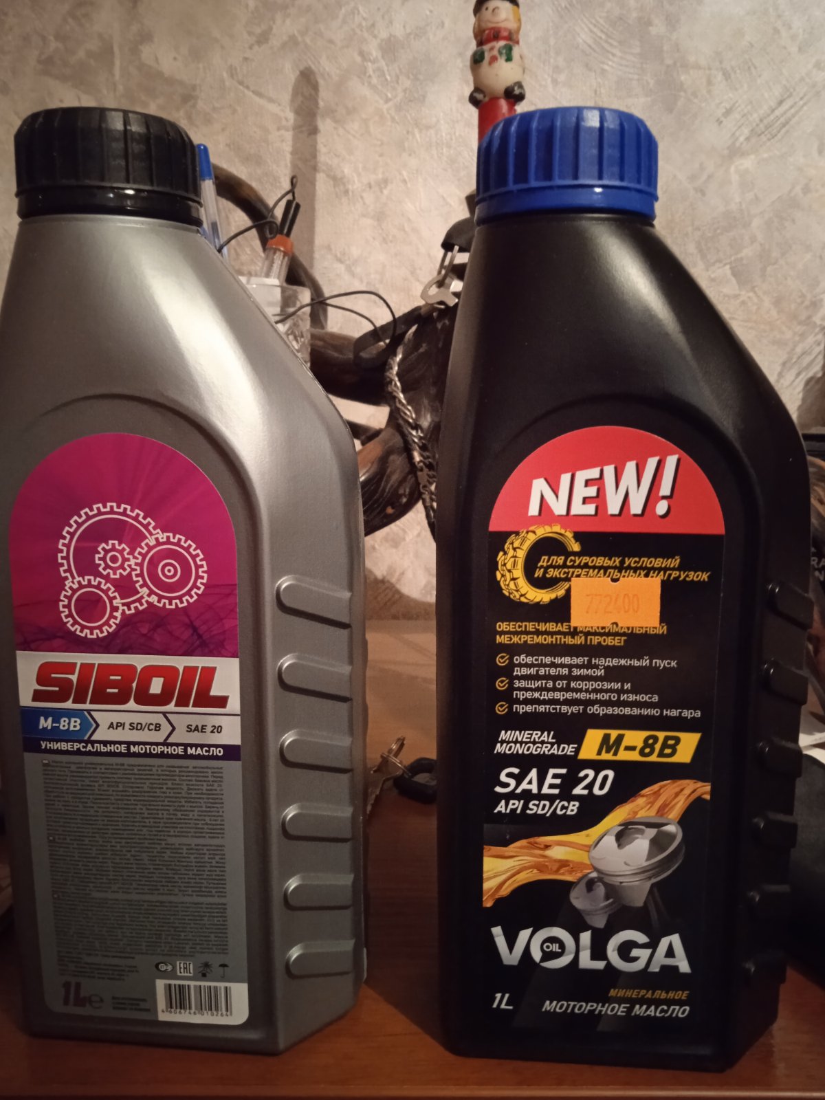

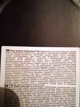

20 часов назад, celer сказал:
Волга-ойла масла нынче обнинские
торговый знак волгаойл изначально принадлежал обнинску. ничего другого там и быть не могло.
10 часов назад, BECHA сказал:
А Сибойл это тоже Обнинск?
1 час назад, celer сказал:
Сибойл
да, там тоже пахнет Обнинском
6 часов назад, BECHA сказал:
Особенно если учесть, что у них одинаковая тара 1, 10 и 20 литров и описание на этикетках почти как под копирку. Причём у Сибойла всё на лицевой этикетке.
