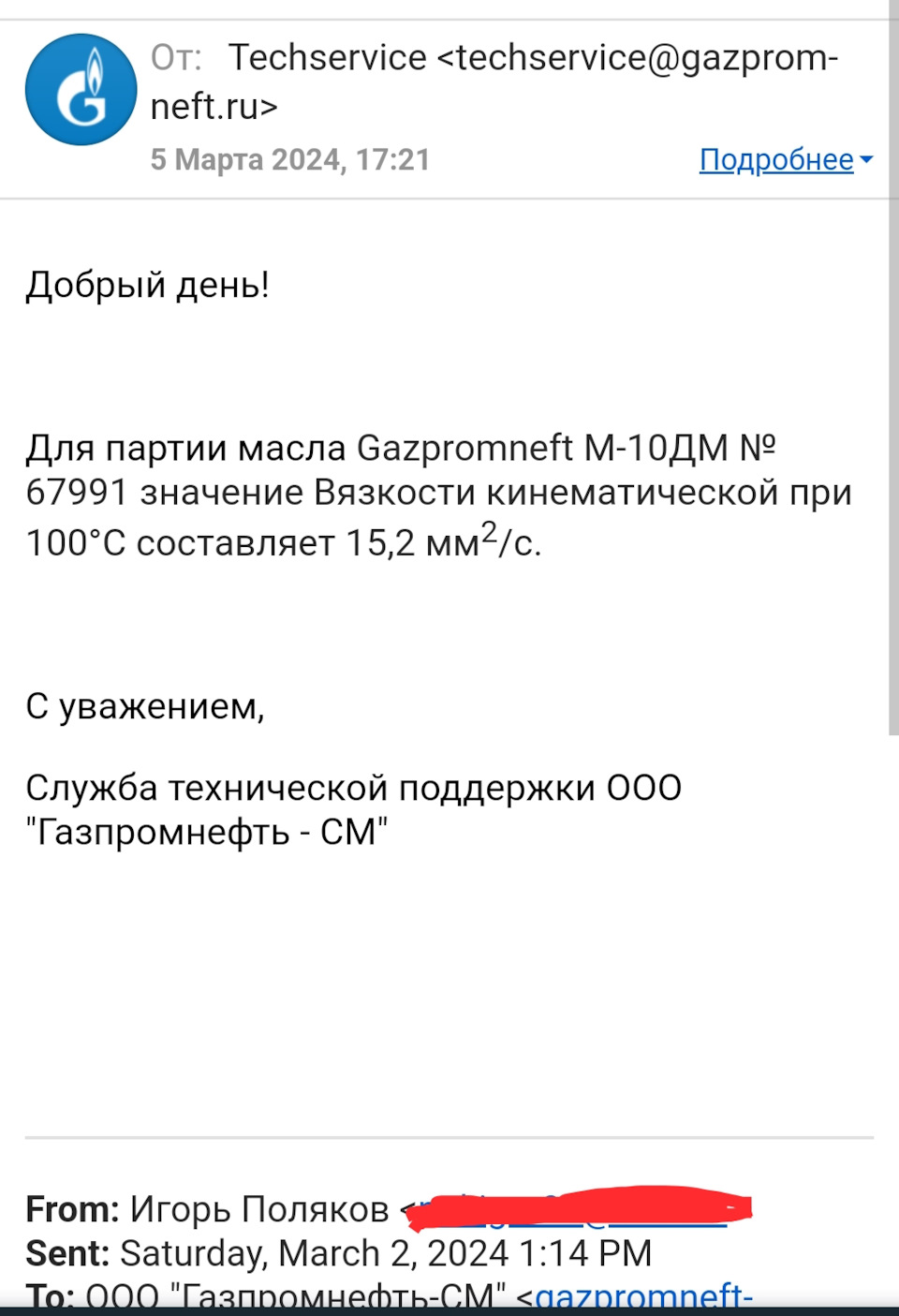

02.03.2024 в 22:47, Godself сказал:
Коллеги, кто знает, что значит такой показатель как "Индекс (число) омыления"? Его можно найти в паспортах масел. Уже спрашивал в другой теме - но в ответ тишина...
В суровой м10г2к от РН он, например, равен 1.1, а в Революксе 15w-40 уже 3.6. А в Тебойле, че1 паспорт скидывал выше - он вообще 7.0.
Интересно, как он характеризует (и характеризует ли) свойства масла с точки зрения потребителя? Может смазывающих или .....?
Число омыления — число миллиграммов гидроксида калия, потребляемое 1 граммом пробы. С точки зрения потребителя данный показатель не характеризует свойства масла. Число омыления обязательно к определению по таможенным требованиям, причислению продукту необходимого кода ТН ВЭД (классификатор товаров, применяемый таможенными органами и участниками внешнеэкономической деятельности в целях проведения таможенных операций).
Я все-таки спросил за гпн м10дм:laugh:
Как и ожидалось - борщ
Изменено пользователем Ares 35
10 минут назад, Ares 35 сказал:
Таки это давно известно, гкашечка норм
