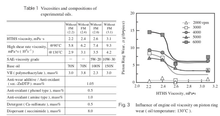

13 января 20215 г Популярное сообщение 31 минуту назад, Itseasy сказал: Понятно) 1997 год. Это вообще не был труд по HTHS (по-сути), это было исследование MoDTC в большей степени Гораздо более интересны труды GM и XOM по HTHS за 1990 - 1995, где в среднем был найдет минимум около 2.1 - 2.4 А вот "японцы" как начали свои поиски так и не могут найти грааль. https://www.researchgate.net/publication/340631231_Development_of_JASO_GLV-1_0W-8_Low_Viscosity_Engine_Oil_for_Improving_Fuel_Efficiency_considering_Oil_Consumption_and_Engine_Wear_Performance Это понятно - для всяких недвигателей, но все равно забавно. Honda, кстати. Изменено 13 января 20215 г пользователем SAE20
13 января 20215 г 7 минут назад, SAE20 сказал: 1997 год. Это вообще не был труд по HTHS (по-сути), это было исследование MoDTC в большей степени А какое ваше мнение насчёт достоверности графика по износу? Я часто встречал «нелогичные» графики в различных источниках (не по износу, а вообще)
13 января 20215 г 1 час назад, знаток сказал: Это японцы вычисляли какой минимальный HTHS не влияет на износ. Получили 2.6 Это понятно но почему непонятная (нелогичная) зависимость обороты-износ наблюдается?
13 января 20215 г 32 минуты назад, SAE20 сказал: Это вообще не был труд по HTHS (по-сути), это было исследование MoDTC Ну да, это видно, что рецептура чисто "лабораторная". А график с MoDTC есть?)

14 января 20215 г 12 часов назад, Itseasy сказал: Ну да, это видно, что рецептура чисто "лабораторная". А график с MoDTC есть?) Обсуждал кажется с https://www.researchgate.net/profile/Mamoru-Tohyama эту работу (или слышал в рамках Leeds-Lyon symposium) что применяемые MoDTC были 2х типов (ну это логично) и там результаты плавали.
14 января 20215 г 1 час назад, torcon сказал: Это я еще в 2011 году переводил японский док Toyota. Полная версия https://www.oil-club.ru/maslo-s-kakim-hths-vybrat/ за ошибки прошу простить, молодой был... вижу, что не в переводе дело. В оригинале также влияние вязкости на износ при температуре 130)
14 января 20215 г 14 часов назад, SAE20 сказал: И тут немцы свою руку приложили. Наименьший износ в среднем по всем диапазонам у масла, HTHS которого при температуре теста (130оС) равен 3,5))) Мистика...

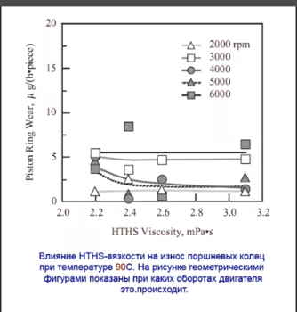

14 января 20215 г 8 минут назад, Itseasy сказал: И тут немцы свою руку приложили. Наименьший износ в среднем по всем диапазонам у масла, HTHS которого при температуре теста (130оС) равен 3,5))) Мистика... А возможно такое что при тесте на 150 градусов, график бы сохранил свою проекцию, износ изменился полностью пропорционально в зависимости от 130 градусов. Или именно на этом примере резкий скачок по шкале износа при подстановке 150 градусов должен обязательно сменится с 2,6 до 3 и выше? Этот вариант кажется логичным т.к. на 90 градусах у масел что при HTHS 2, что при 3, износ фактически одинаковый. Соглашусь мистика.
