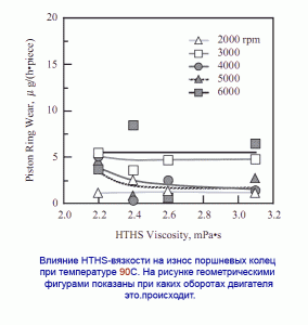

Рис 1. Износ поршневых колец при температуре 90С и при экстремальной температуре 130С
При вязкости HTHS 2.6 наблюдается «пограничная зона износа» — порог ниже которого начинается значительное увеличение износа, если HTHS меньше 2.6, то износ очень сильно увеличивается, если больше 2.6, то линия износа почти на одном уровне. На 2.6 износ чуть выше, чем на 3.5. Чем выше обороты двигателя — тем пропорциональнее увеличивается износ поршневых колец.
