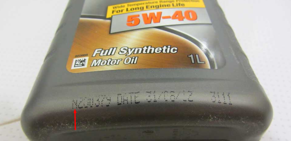

Как определить место производства по матричному коду на канистре Mobil?
Сначала давайте определим где произведено масло Mobil которое вы держите в руках. Возьмите канистру масла Mobil и найдите матричный код. Первая латинская буква в этом коде будет означать определенное место производство этого масла. Смотрите фото.
mobil proizvodstvo
Так как Россия ближе всего к европейским странам то обычно масло Mobil к нам попадает именно оттуда. И вот расшифровки по первой букве в матричном коде.
N — Наантали, Финляндия
J — Порт Жером, Франция
P — Пурфлит, Великобритания
H — Гамбург, Германия
E — Пернис, Голландия
G — Гравеншон, Франция
U — Уддевалла, Швеция
S — Сервибурну, Турция
В большинстве случаев на прилавках магазинов в России встречаются масла из Финляндии (буква N), Франция (буква G) и реже Турция (буква S). Так же очень редко встречаются у нас масла Mobil из США.
