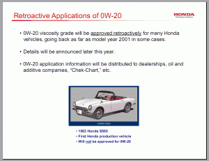

• Масла 0W-20 будут утверждены задним числом для автомобилей Honda после 2001 года. (Ретроактивно отменяет прежние более высоковязкие рекомендации на машины 10 летней давности.)
• к примеру на Honda s500 первый автомобиль Хонда выпущенный в 1963 году — 0W20 рекомендоваться не будет.
