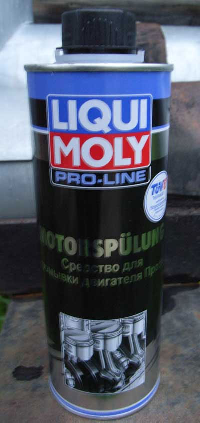

Я провел два наглядных эксперимента с промывками двух известных и достаточно уважаемых брендов Liqui Moly и Motul.
Эксперимент 1 промывка «10-минутка» Liqui Moly Pro-Line Engine Flush (немецкое название Liqui Moly Pro-Line Motorspulung).
Liqui-Moli-Proline-Engine-Flush

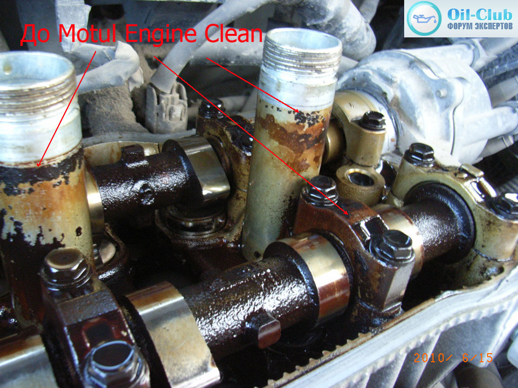

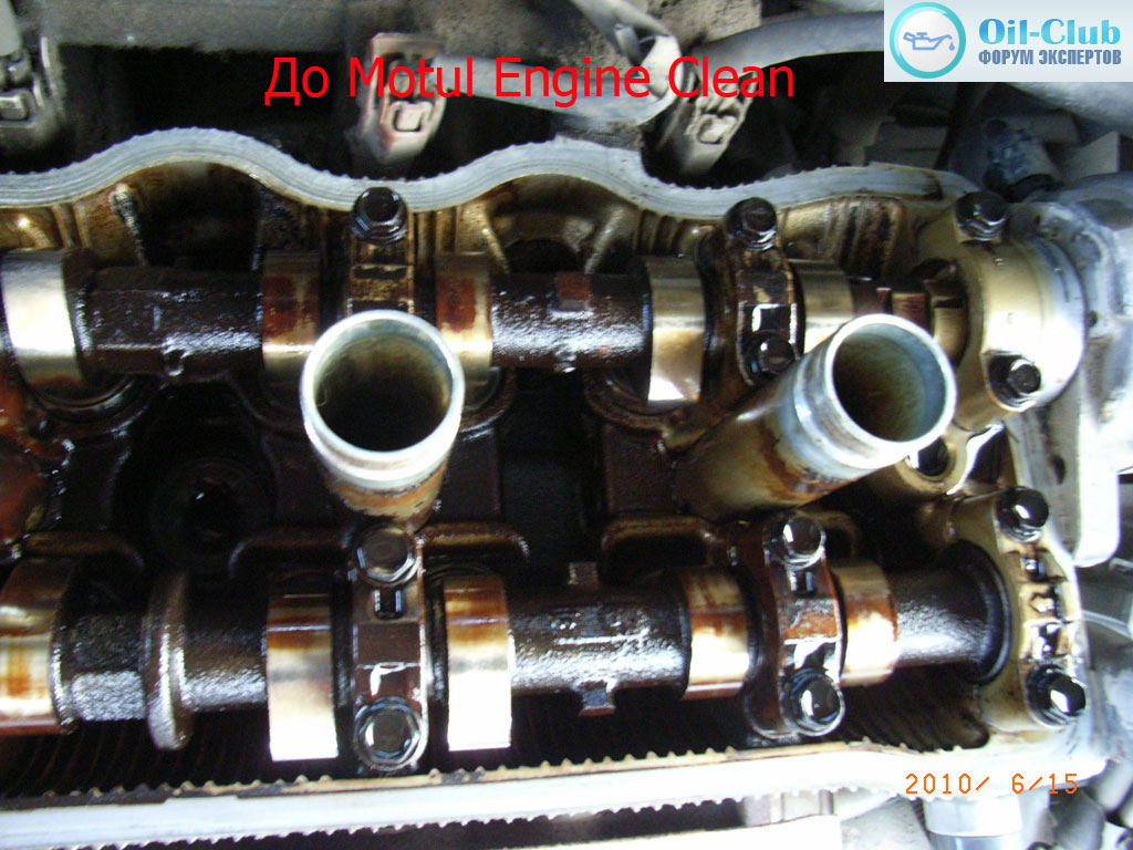

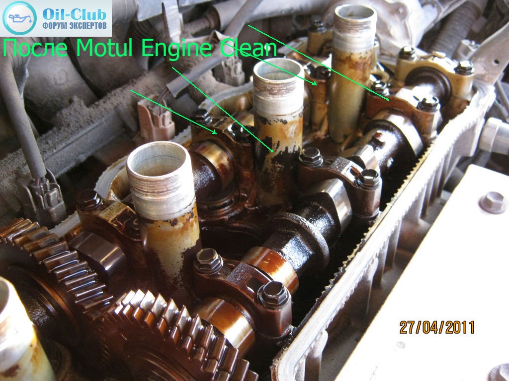

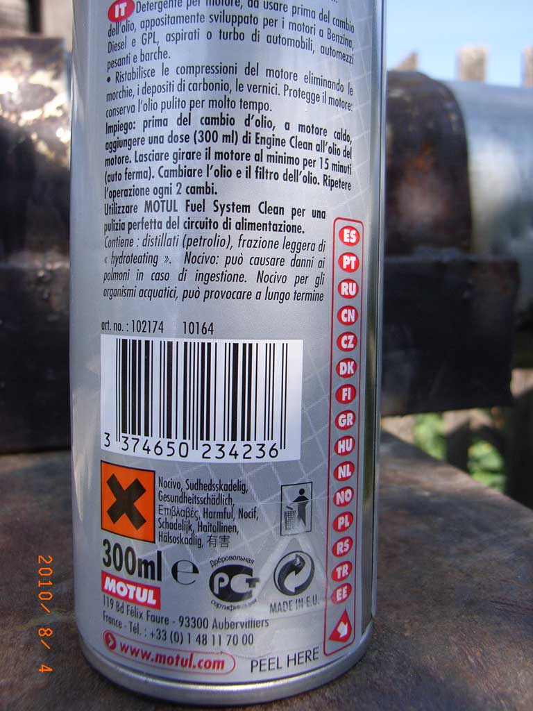

Эксперимент 2 промывка 15 минут Motul Engine Clean.
Автомобиль тот же Toyota Curren 94 года выпуска, двигатель 3s-fe. Режим так же — город 80% и трасса 20%.
Motul Engine Clean R0014591 R0014592
Произведено 5 смен, использовано 5 банок промывки Motul Engine Clean.

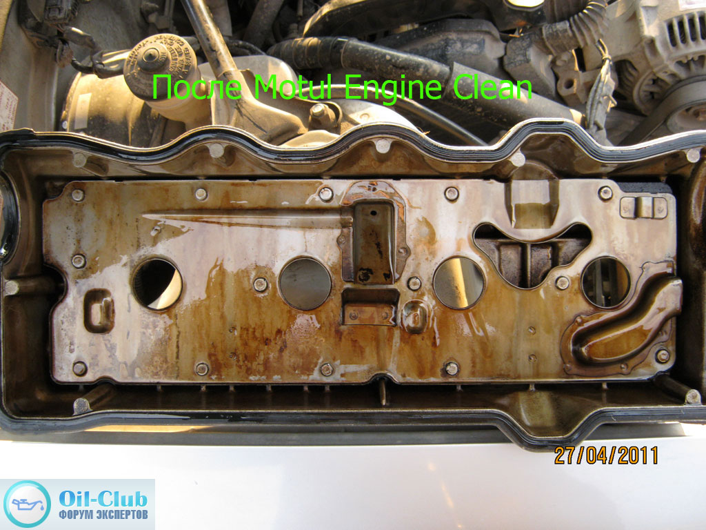

do_1 posle_1
do_2 posle_2
do_3 posle_3
do_4 posle_4
do_5posle_5
do_6 posle_6
Сравнив фотографии ДО и ПОСЛЕ вы можете сделать определенные выводы об эффективности промывок масляной системы.
У читателя может возникнуть сомнение «А как же масляный фильтр? Ведь забьет!». Как показало вскрытие каждого фильтра после каждой промывки — внутри они были чистыми — не было никаких серьезных накоплений!
