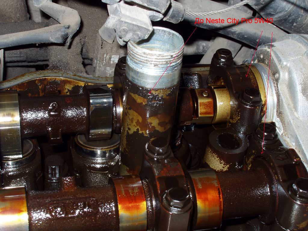

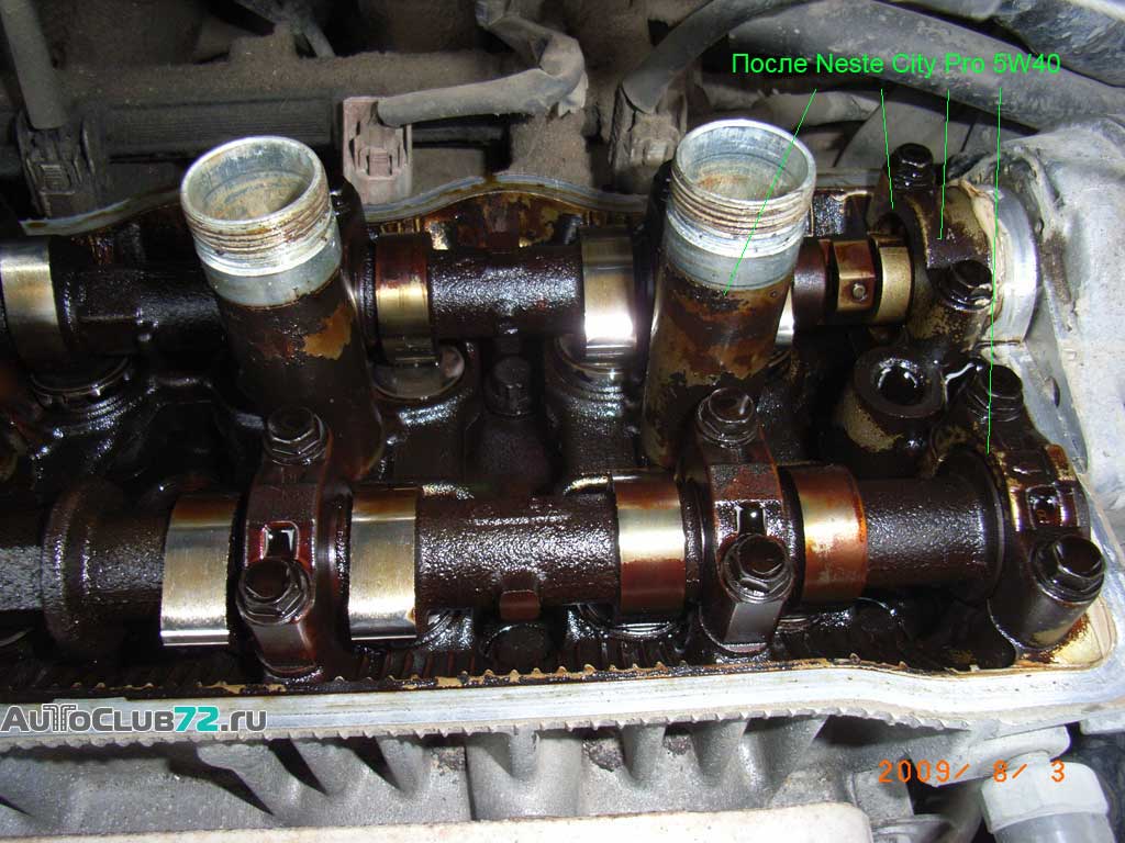

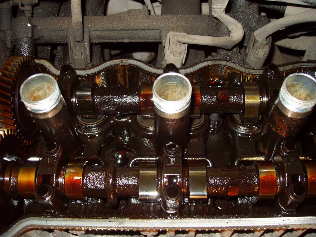

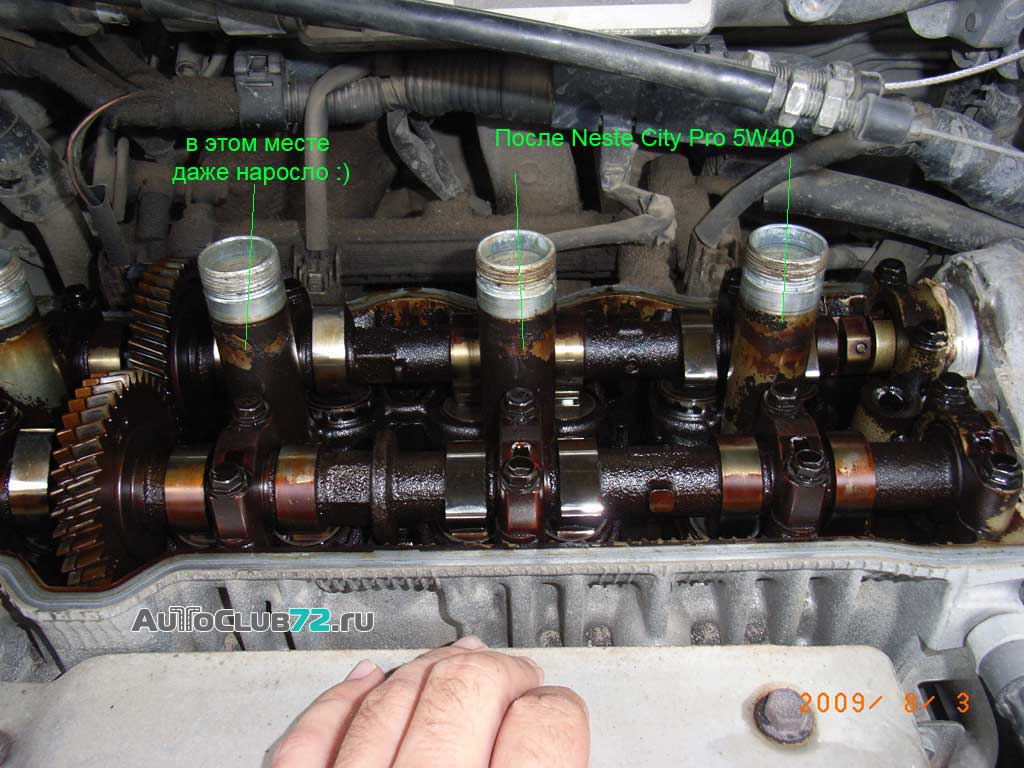

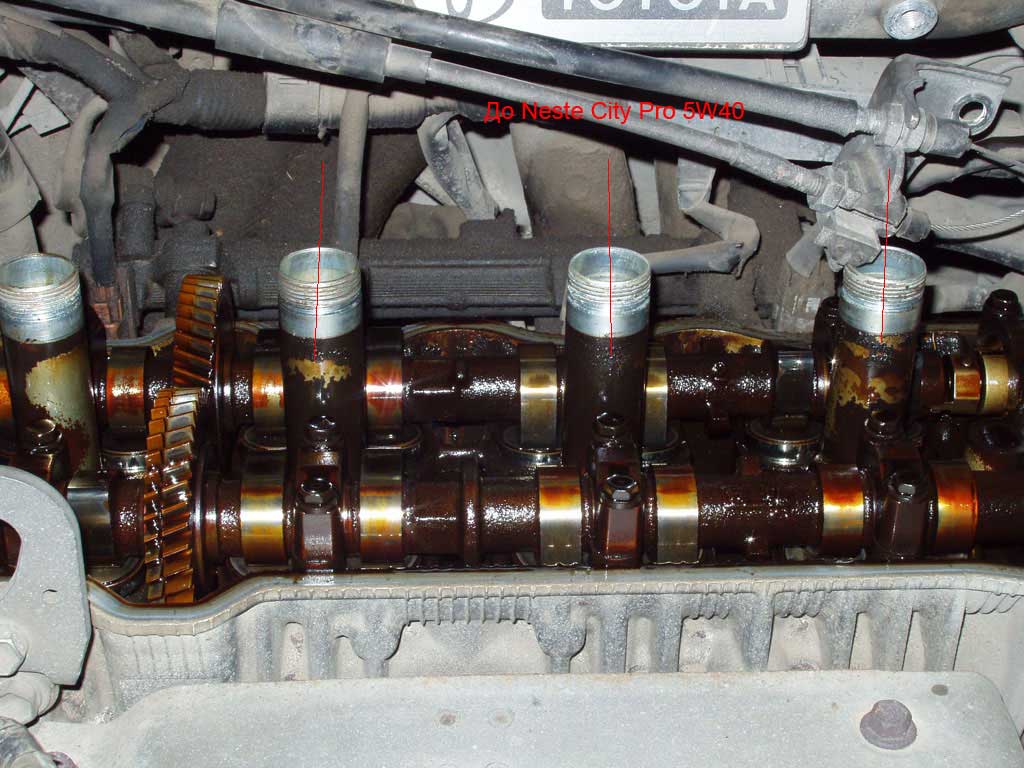

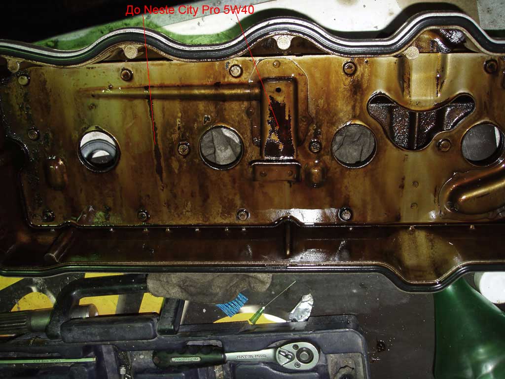

Эксперимент 2. промывка моторным маслом Neste City Pro 5W-40 (ACEA C3)
25 тыс км и 5 смен.
1) Neste City Pro 5W40 = 5 тыс. км
2) Neste City Pro 5W40 = 5 тыс. км
3) Neste City Pro 5W40 = 5 тыс. км
4) Neste City Pro 5W40 = 5 тыс. км
5) Neste City Pro 5W40 = 5 тыс. км
do2 posle2
do1posle1
do2posle2
do4posle4
В итоге — практически никаких изменений! Это масло обладает низким щелочным числом, потому что является ACEA C3. В эксперименте 1 было масло с высоким щелочным 10.3 (на тот момент) — и оно отмыло лучше.
