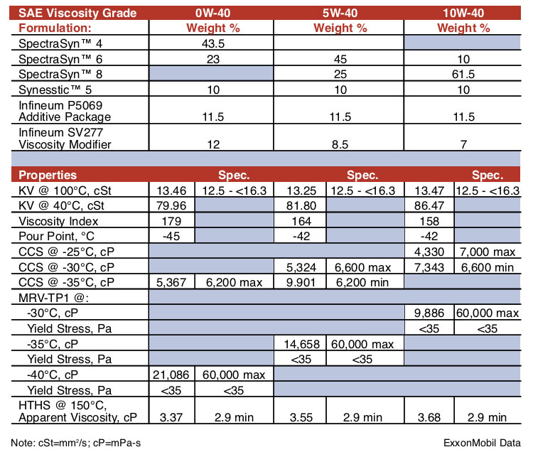

А вот в таких рецептурах на ПАО они встречаются как Synesstic 5 в содержании 10%.
Alkylated-Naphtalenes-5Alkylated-Naphtalenes-3Alkylated-Naphtalenes-4

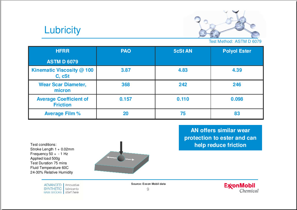

Alkylated-Naphtalenes-9Растворимость. По методу ASTM D 611 алкилированные нафталины вязкости 5 cst показывают хорошую растворимость с присадками, почти как у эстеров.
Alkylated-Naphtalenes-10Смазывающая способность. AN показывают схожую с эстерами (и лучше чем у ПАО) смазывающую способность, что дополнительно защитит от износа и уменьшит трение.
