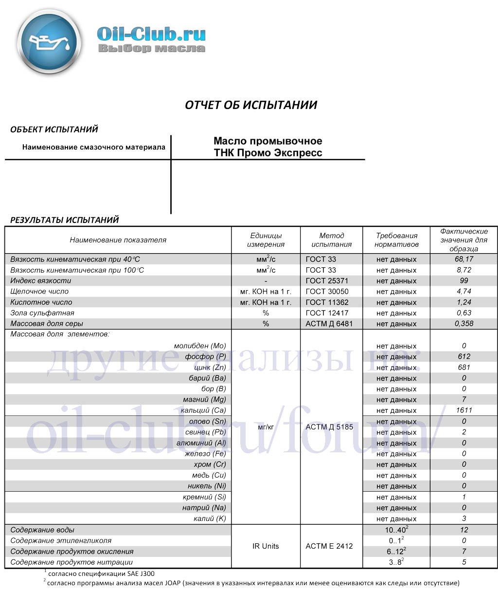

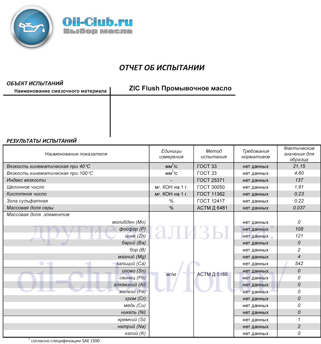

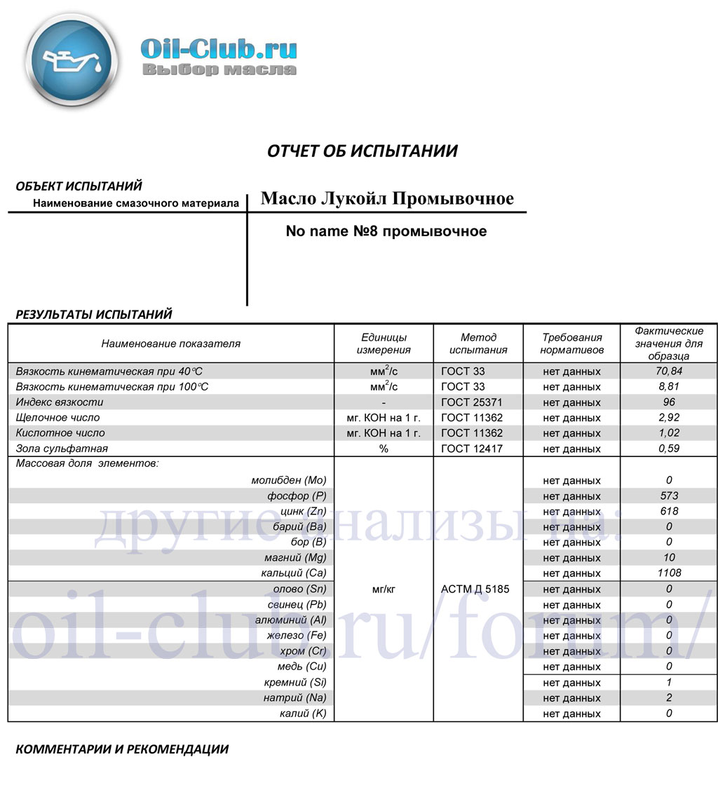

Вот примеры лабораторных анализов промывочных масел:
       Лукойл Промывочное свежее                     ZIC Flush Промывочное свежее               ТНК Промо Экспресс свежее
Лукойл Промывочное Свежее.jpg ZIC Flush промывочное свежее.jpg ТНК Промо Экспресс свежее.jpg
Обратите внимание на параметр Индекс вязкости — он низкий, не как у моторных масел 160-180, а всего  90-130. Это говорит о том, что в качестве базового масла используется минеральное масло. Понятно, а зачем лить в промывочное масло дорогие базовые масла? Промывочное масло должно отработать 20 минут и должно быть слито в утиль. То есть, вы при переходе с одного хорошего качественного масла, на другое хорошее качественное синтетическое масло, промежуточно промываетесь чем? Дешевой минералкой! Где логика? Где смысл?
