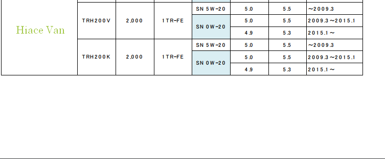

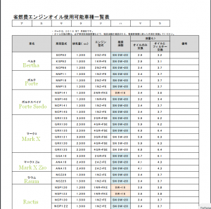

8 февраля 20179 г Являюсь владельцем автомобилей с двигателями 1ZZ-FE (Toyota Voltz 2002) и CR14DE (Nissan Note 2006). Так как считаю, что масло заливается в двигатель, а не в машину, то озадачился о возможности применения маловязких масел в данные двигатели с учетом мнения производителей. 1ZZ-FE Руководства по эксплуатации на Вольтц у меня нет. Но, так как Toyota Voltz и Pontiac Vibe являются однояйцевыми близнецами, то прибегну к использованию информации из Руководства к Pontiac Vibe 2003. В сообщении №44 есть ссылка на PDFный файл, в котором по японски была информация о применении маловязких масел в некоторых моделях Тойота. Сейчас эта ссылка на удалённый файл. Поиск на этом же сайте позволил обнаружить другой файл от июля 2016 года с информацией о применении маловязких масел для экономии топлива. Скриншоты во вложении, так как файл японцы могут удалить. PDF файл прикрепить не могу, так как не уверен, что у многих (как и у меня) встанет языковой пакет для Adobe. Лично меня интересует двигатель 1ZZ-FE. Выборка показала, что в автомобиль Isis (модели ZNM10G и ZNM10W) с двигателями 1ZZ-FE возможно применение масла SAE 5W-20. http://toyota.jp/pages/contents/after_service/car_care/yohin/engine_room/engine_oil/image/engine_oil_list_201611.pdf В Руководстве для Toyota Caldina в двигатель 1ZZ-FE также есть SAE 5W-20 CR14DE Предпочтительно использовать моторное масло с вязкостью SAE 5W-30. Если масло с вязкостью SAE 5W-30 отсутствует, пользуясь диаграммой, выберите масло подходящей вязкости при данной температуре воздуха. Но, есть информация (в FAQ Nissan), что в Nissan Cube с двигателями CR14DE должно применяться масло SAE 0W-20 http://faq.nissan.co.jp/mf2file/solutions/nissan/POSTOFFICE/popup_wrapper.html?http%3A%2F%2Fwww.nissan.co.jp%2FAP-CONTENTS%2FPOSTOFFICE%2FANSWERS%2F31093.html Дополнительно. В Nissan Note так же устанавливали двигатели HR16DE. Там указано только масло SAE 5W-30 FAQ Nissan http://faq.nissan.co.jp/mf2file/solutions/nissan/POSTOFFICE/popup_wrapper.html?http%3A%2F%2Fwww.nissan.co.jp%2FAP-CONTENTS%2FPOSTOFFICE%2FANSWERS%2F34773.html Менять при тяжёлых условиях эксплуатации каждые 7 500 км или 6 мес Обратите внимание на двигатель объёмом 1,2л HR12DDR с компрессором - с 2015 года лить нуна 0W-16
