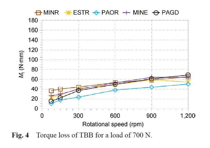

Полиальфаолефины имеют коэффициент трения меньше, чем минералка? БРЕД маркетологов и развод для лохов (читай-населения), во славу зеленым и производителям.

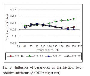

Аргументы какие-нибудь, что это бред можете привести? Я пока что наблюдаю обратное.
A - 1 группа, B - вторая и т.д.
PAOR - ПАО MINR - минералка
P.S.: Не думайте, что я пытаюсь доказать, что минералка это плохо. Просто я хочу чтобы на oil-club была только достоверная информация.
friction coefficient base oil.pdf
s40544-015-0094-2.pdf
Изменено пользователем SiOG
